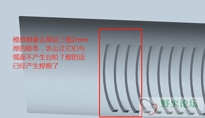

发表于 2019-4-25 11:28 | 显示全部楼层 |阅读模式
搞不定搞不定,谁能帮忙看下附图,指点指点
学海无涯。
154
201
发表于 2019-4-25 11:40 | 显示全部楼层
常规方法处理不了,既然不能有焊接痕,直接把这个面换了。就是成本会高。但是是外观面没办法。
或者烧焊处理好,表面喷油也可以遮住。不过会比较麻烦,没有上一个办法那么一劳永逸。

 楼主| 发表于 2019-4-25 12:55 | 显示全部楼层
或者烧焊处 ...
好吧,谢谢鸭

发表于 2019-4-25 13:04 | 显示全部楼层
截图的是产品图吗?
149
199
 楼主| 发表于 2019-4-25 13:05 | 显示全部楼层
kusoray 发表于 2019-4-25 13:04
截图的是产品图吗?
是模具图,是模具图。大神你终于来了

发表于 2019-4-25 13:15 | 显示全部楼层
Superyan 发表于 2019-4-25 13:05
是模具图,是模具图。大神你终于来了
模具的话不简单?没有烧焊这回事,去掉那块铁就是了,铣或者放电
处处留心皆学问.

 楼主| 发表于 2019-4-25 13:31 | 显示全部楼层
模具厂给他这样的圆柱面也可以放电?我看看能不能再补一张产品图

发表于 2019-4-25 13:40 | 显示全部楼层
没有淬火的话就直接铣,放电肯定可以的,这个电极也很好做
处处留心皆学问.

发表于 2019-4-25 13:41 | 显示全部楼层
没有什么好办法,降面好了
149
199
 楼主| 发表于 2019-4-25 13:45 | 显示全部楼层
xjh11061106 发表于 2019-4-25 13:41
没有什么好办法,降面好了
请问怎么降?
