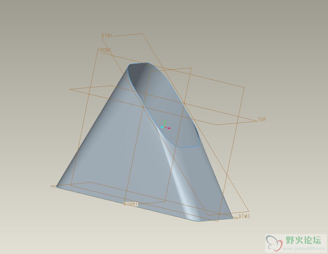

我切割开了  就是不能同  规则的天圆地方一样展开  求高手看看还有其他方法吗
圆是 200   和  长方型320X220 成45度角

传PRT上来
 楼主| 发表于 2008-12-1 21:34 | 显示全部楼层
压缩文件太大  传不上来
朋友你有QQ吗 我传给你
 楼主| 发表于 2008-12-1 22:05 | 显示全部楼层
好了 现在可以放上来了
prt0007.prt.rar
49.91 KB, 下载次数: 49
 楼主| 发表于 2008-12-2 09:44 | 显示全部楼层
请大家帮帮忙呀 谢谢了

参考此帖///
天圆地方展开录像
http://www.proewildfire.cn/thread-8752-1-1.html
天圆地方展开之解决方法
http://www.proewildfire.cn/thread-8689-1-1.html

这个是不是没有人会展啊,你这个用曲面没有问题,还有最好方法用SW去做

我用SW随意做了一个,不到一分钟去OK,但尺寸不是同你的一样,样子是一样的,见意用SW去做这上放样钣金又好又快

这么简单用计算也可以算出来的,但工程是要有效率的,有时的产品用CAD就可以OK出来的
