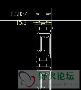

我在PROE里生成的工程图保存副本到DWG格式后尺寸转变成英寸了
怎么解决啊PROE里模型是以mm为单位的工程图也是,到了CAD就变成inch了
图例附件中黄色是工程图里的标注
白色是CAD里的标注

再确认一下drawing_units是不是MM

drawing_units  MM
是的,在你的工程图设置好就行了

Proe工程图单位、比例、转CAD比例问题综合帖
http://www.proewildfire.cn/thread-9740-1-1.html

已解决
此问题已解决
谢谢大家,由于太长时间没有登录不能更改主题
在此谢谢大家,谢谢斑竹
