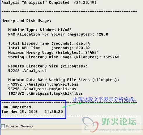

 楼主| 发表于 2008-11-29 18:26 | 显示全部楼层

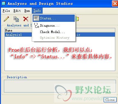

运行分析计算!
点“Run”=>“Start”运行分析计算!
爱难求,易难留.
274
47
399
 楼主| 发表于 2008-11-29 18:27 | 显示全部楼层
一边分析一边看过程....

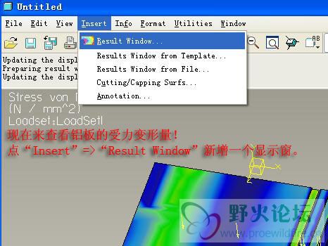

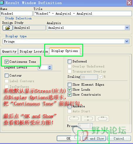

 楼主| 发表于 2008-11-29 18:30 | 显示全部楼层
查看分析结果。
查看应力值,设置如下:

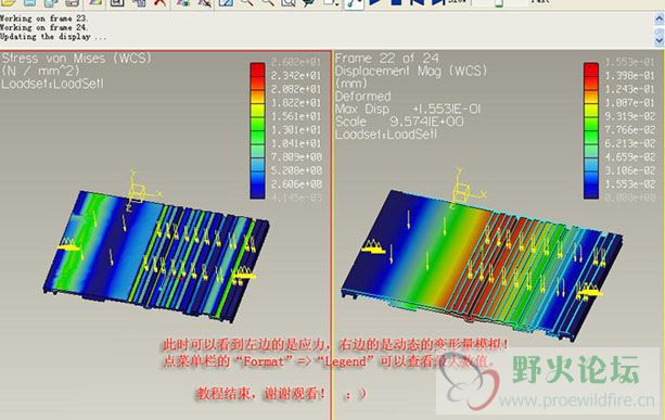

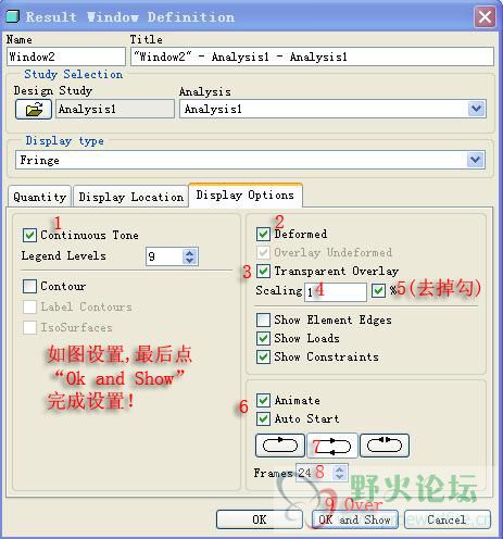

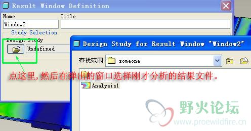

 楼主| 发表于 2008-11-29 18:34 | 显示全部楼层
查看位移量(受力变形值)
现在查看铝板的受力变形量。
图片上显示的最大变形值是1.398e-01mm(即大约0.14mm)
