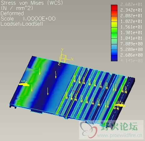

原题要求分析一铝材(材质AL6061)静态受力,在15公斤(KG)力作用下的受力情况。
分析结果如下图:
位移量!
应力图!

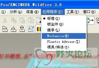

 楼主| 发表于 2008-11-29 17:56 | 显示全部楼层
1,打开三维文件,进入Mechanica模式。

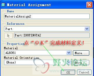

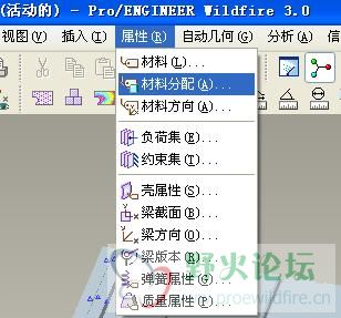

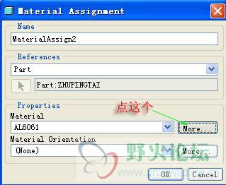

 楼主| 发表于 2008-11-29 18:00 | 显示全部楼层
zzz
勾选“Don't display this............”然后点continue
首先来定义材料,并把材料分配给三维文件!请看下图:

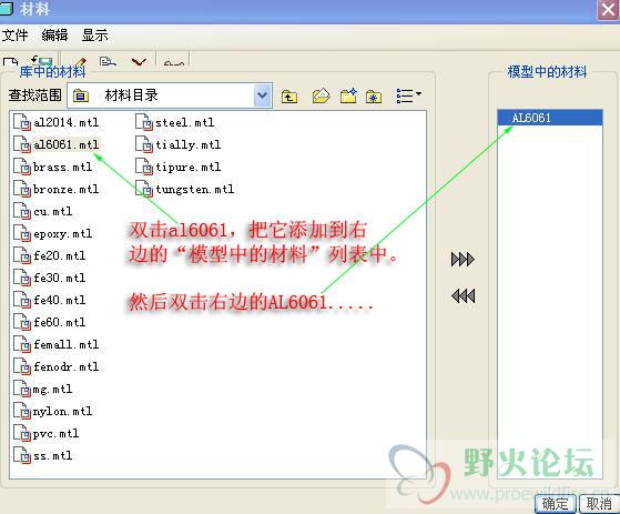

 楼主| 发表于 2008-11-29 18:04 | 显示全部楼层
zzzz
铝AL6061的具体参数如下(在网上找到的):
插句题外话:个人觉得Proe的材料太难定义了,好多参数找不到,比如ABS、PP的杨氏模量是多少?我在网上找过好久,都没有找着!!
建议哪位兄弟要是知道的话,请一定提供!~~~~先谢啦。:
lol

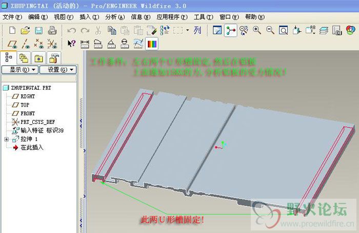

 楼主| 发表于 2008-11-29 18:07 | 显示全部楼层
zzz
材料定义好后,在模型上会出现一个相关图标。
结下来,按原题要求,要把左右两个U形槽的六个面全部固定。
插入位移约束,并把U形槽的六个面设为固定约束。

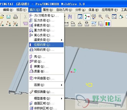

 楼主| 发表于 2008-11-29 18:11 | 显示全部楼层
具体设置如图
274
47
399

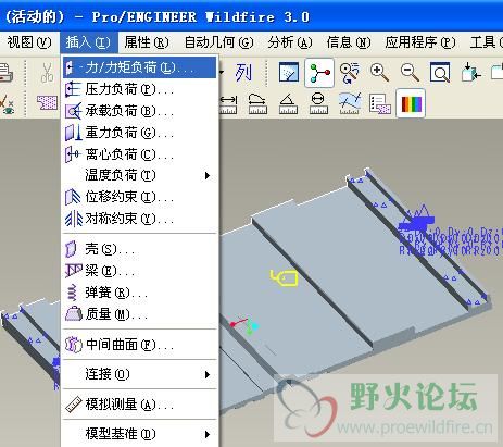

 楼主| 发表于 2008-11-29 18:14 | 显示全部楼层
aaaa
约束设置好了,现在给铝板上表面施加15KG的力。
点“插入”=>“力/力矩”
爱难求,易难留.

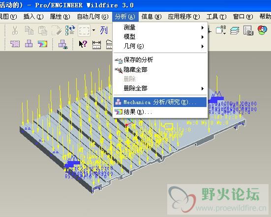

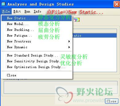

 楼主| 发表于 2008-11-29 18:21 | 显示全部楼层
Come on...
接下来进行分析了。。。
操作如下:
点“分析”=>“Mechanica分析/研究”...
然后新建一个静态受力分析!如下图:

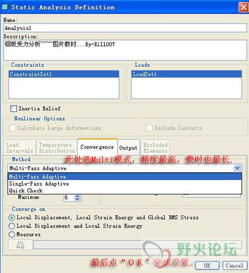

 楼主| 发表于 2008-11-29 18:24 | 显示全部楼层
asdf
在“静态分析定义”窗口里面设置如下:
爱难求,易难留.
