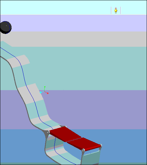

我的两个板子一直摆动,原来是参数设置问题。
弹簧的K值小了,我的需要设置成2000才行,阻尼器C要设置成200.比你们的大多了,不知道什么原因。效果如下:
[ 本帖最后由 千红一酷 于 2012-5-31 17:05 编辑 ]
313
482
发表于 2012-5-31 17:06 | 显示全部楼层
回复 25# awaken 的帖子
你的估计是球放得太高了,直接放台面上试试看。
