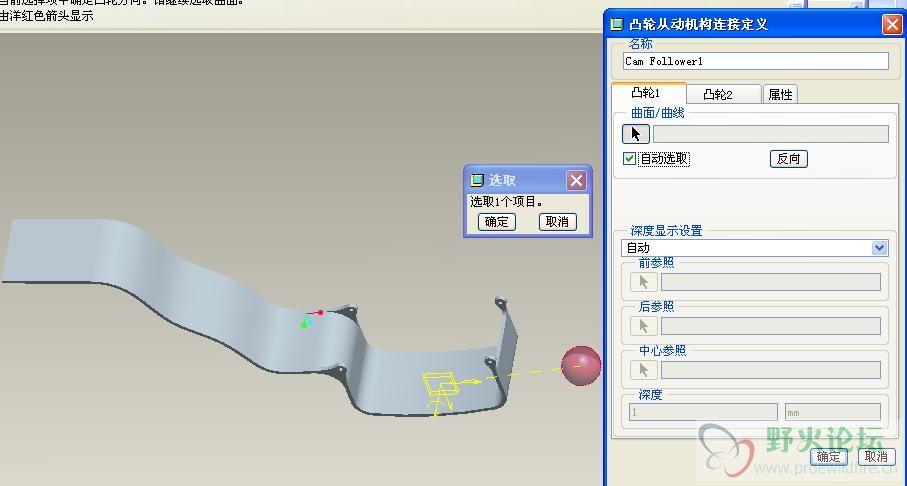

呵呵,在孤锋上看到的,也试着做了一个。
PS:不明白为什么gif图像抓出来变色了呢,跟实际的不一样,真怪!

小球和 板之间是凸轮吗?
有没prt。学习中

回复 2# 的帖子
是凸轮!

发表于 2008-11-30 10:29 | 显示全部楼层
我用凸轮没有办法定义球,什么原因,有没有定义好机构的组件图,学习学习。

“我用凸轮没有办法定义球,什么原因,有没有定义好机构的组件图,学习学习。”
呵呵,就我所知,球是不能定义凸轮连接的,注意球上有一条曲线,可能隐藏了,用曲线来代替球面定义凸轮吧!
