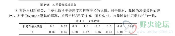

多谢分享,另外请教下:K因子公式power(r/t,1/7)*0.41是怎么来的

 楼主| 发表于 2020-9-5 08:31 | 显示全部楼层

发表于 2021-1-18 20:18 | 显示全部楼层
wjwy7579 发表于 2020-9-5 08:31
你参考下 inventoR权威陈伯雄给的我国K因子习惯
多谢解惑!
