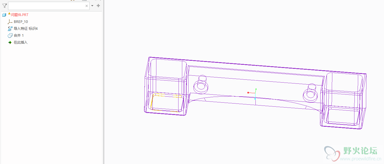

 楼主| 发表于 2019-4-23 16:01 | 显示全部楼层
Ent、黑白 发表于 2019-4-22 09:16
你这个比较简单了,因为对称,创建一个面对称位置的面,把其中一侧修剪掉,然后将余下的一半补齐即可实体 ...
还是有问题:即使已是实体,我也切换为线框模式,零件左侧是有粉红线条提示曲面质量不良,我按你说的方法进行修剪,但是修剪后那不良曲面无法消失啊,选中删除就把整个零件全删了,您是怎么解决这个问题的?

 楼主| 发表于 2019-4-23 16:03 | 显示全部楼层
忘了提交图片了:

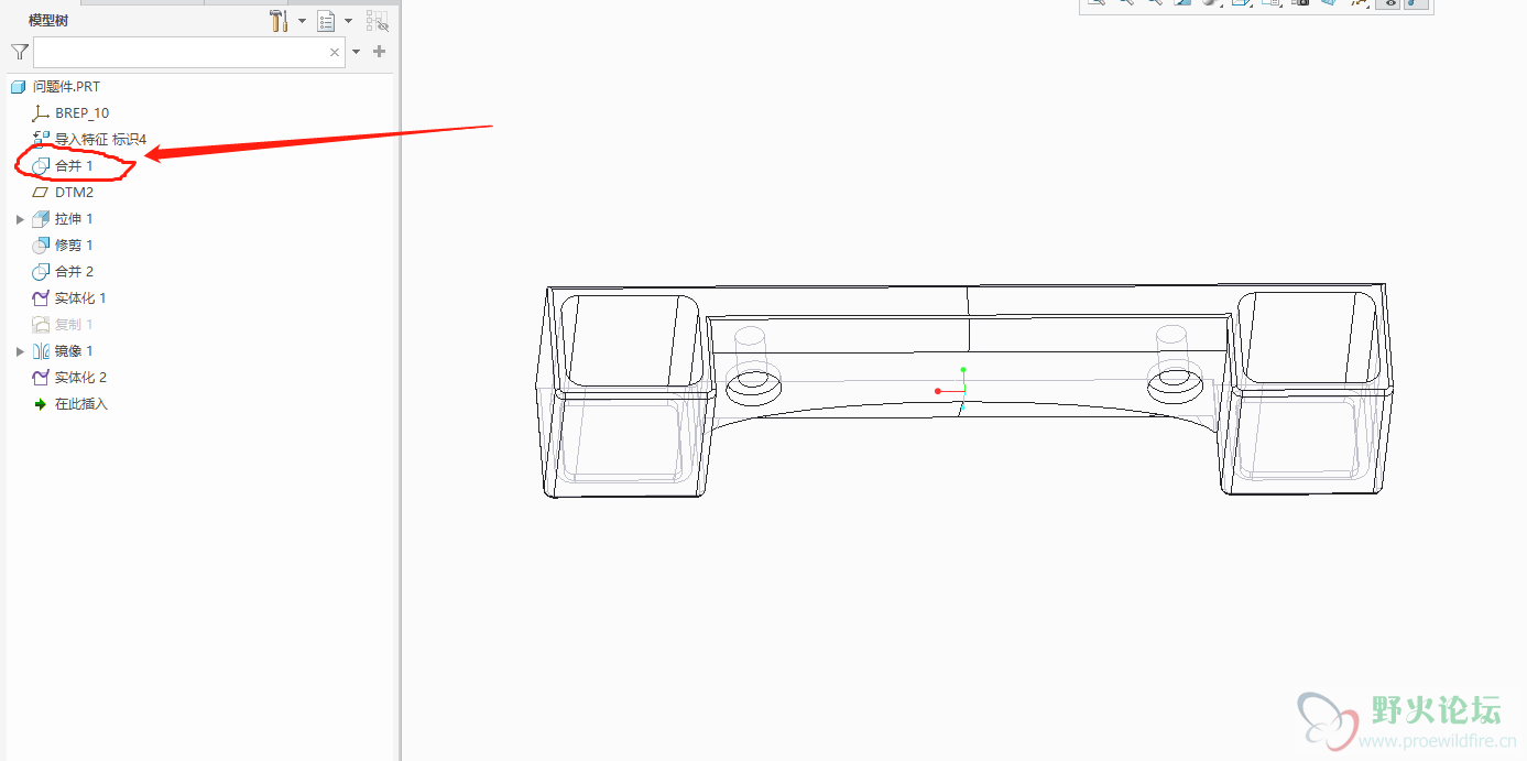

发表于 2019-4-23 16:39 | 显示全部楼层
哦,,刚发现,我打开的情况下有一个已经存在的合并操作,应该是说这个环形面与大面是相互独立的,你前面加个合并应该就没问题了

 楼主| 发表于 2019-4-23 16:43 | 显示全部楼层
Ent、黑白 发表于 2019-4-23 16:39
哦,,刚发现,我打开的情况下有一个已经存在的合并操作,应该是说这个环形面与大面是相互独立的,你前面加 ...
亲把你编辑的这个原文件发我,我研究一下
57
215
374
 楼主| 发表于 2019-4-23 16:54 | 显示全部楼层
xiaoxie2830398 发表于 2019-4-23 16:43
亲把你编辑的这个原文件发我,我研究一下
没事了,领悟出来了,这个问题算解决了,感谢。
