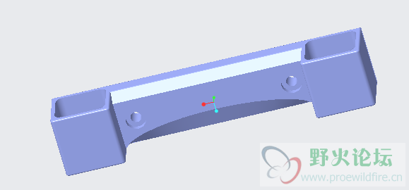

因为与别人使用的3D软件不同,所以需要转换成STP文件,但是在别人电脑是实体的零件到了我这里用Creo打开,好多零件都显示成曲面非实体了,请问该怎么解决?有什么解决的好方法吗?我发现“实体化”灰显不能用呢

最好能把附件转换成实体我看看,谢谢啦,我用CREO5.0版本,打不开的就文字叙述

看样子应该是这里破面。补面就好
看产品应该是左右对称,一个简单粗暴的办法,把左侧的切掉,右侧实体化之后镜像即可。

是个好方法,以前发现破面一开始就想着补来着。

谢谢,讲得简单又有道理。是不是别的软件转换之后的文件都会出现这种破面的情况呀?还是说对方在建模时就没有建好呢。一个组件文件里我打开有好多非实体的零件呢,那这可有的补了,用Creo补面的方法我还不会呢,你的文件我看过了,有一半是为实体了,但是没见到创建步骤,请再谈谈补面都使用哪些命令来完成?

你这个比较简单了,因为对称,创建一个面对称位置的面,把其中一侧修剪掉,然后将余下的一半补齐即可实体化,之后再将实体化的曲面镜像就可以得到。至于补面的思路,方法思路太多了,慢慢摸索吧,我也是在学习中
