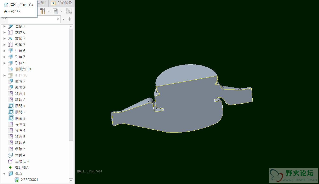

如图所示,我需要三维造型壳体的内腔,请问有什么办法嘛?我有外壳造型图(例如翻砂模具的泥心内腔实体一样)。附图零件与图片,有没有大神可以教一下步骤的,在这里谢谢了。我用的是Creo5.0,是否能用布尔运算直接成型呢?

就是复制曲面命令,用种子面最快,具体可以看下面教程
Creo 2.0 对象选择详细教程(快速选取目的边、环形面、种子面、目的面、实体面等)

发表于 2019-4-17 11:04 | 显示全部楼层
请参考
biaoke11.prt.rar

Creo 2.0 对象选择详细教程(快速选取目的边、环 ...
您好,我用了种子面选取后,发现一次性选取了全部的内外曲面,怎么才能分开选择内部或者外部的曲面呢?

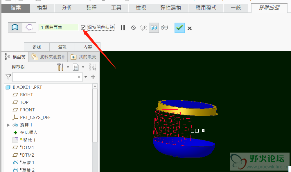

您好,我按您的步骤第一部移除曲面,发现无法实现,提示       “突出显示的曲面未与任何邻接所移除区域的曲面相交。”,您有遇到这个问题嘛?

发表于 2019-4-18 20:38 | 显示全部楼层
用SHIFT键选择边界,用多了就明白了

发表于 2019-4-19 09:10 | 显示全部楼层
要把箭头处打勾,把实体变成曲面.才能移除喔
