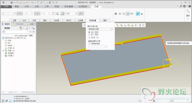

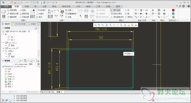

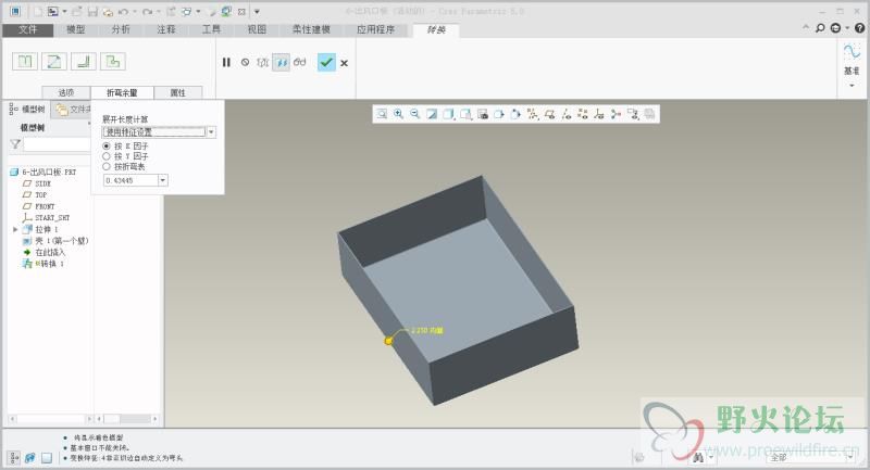

发表于 2019-4-23 16:38 | 显示全部楼层
楼上不正确 应该是 按自己工厂实际 测量出 内圆角钣金 再K系数才对 内圆角 淘宝有 半径规可以买的 可以看看我的帖子 http://www.proewildfire.cn/thread-146325-1-1.html
949
1307
发表于 2019-4-23 16:45 | 显示全部楼层
creo钣金k因子运用
淘宝买了半径规,价格不贵,也就30来块钱, 0.3-1.5mm一组,1-6.5mm一组。1.5mm不锈钢板实际加工内圆角,用实际测量90度折弯内圆角r=2.25mm,把材料厚度和内圆角尺寸填入EXCEL的K因子表格计算出 K=0.43445, creo三维建模输入正确的K因子和内圆角尺寸,展开图尺寸与实际加工CAD对比,基本吻合,说明方法正确,毕竟内圆角也是估测,不可能很准。用K因子和内圆角建模获得展开,符合产品实际外型尺寸实际生产也可以使用。
