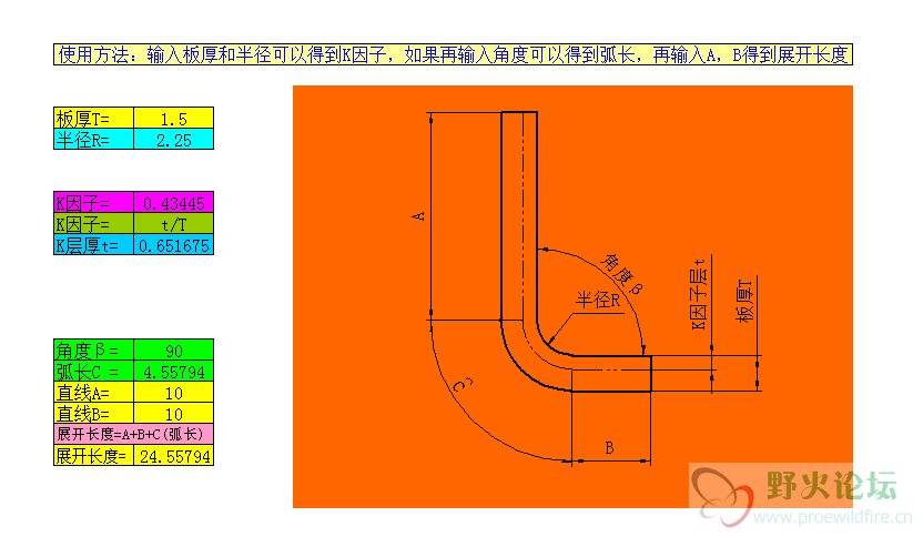

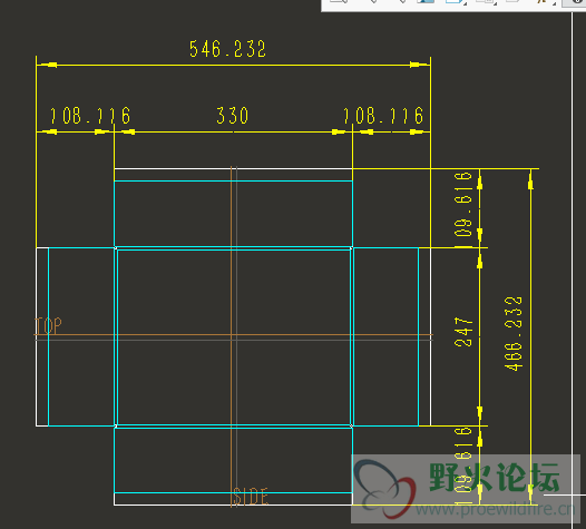

CREO钣金还蛮准的 K因子内圆角钣金 确实可行的办法 1.5MM的316L不锈钢 实际折板 内圆角钣金2.25mm ,K因子选0.43445 展开和实际加工图纸对比,去淘宝店铺买了 沧州长城半径规 实际测量车间折弯内圆角大概多少,再 K因子2个输入 1.png 2.png 3.png
