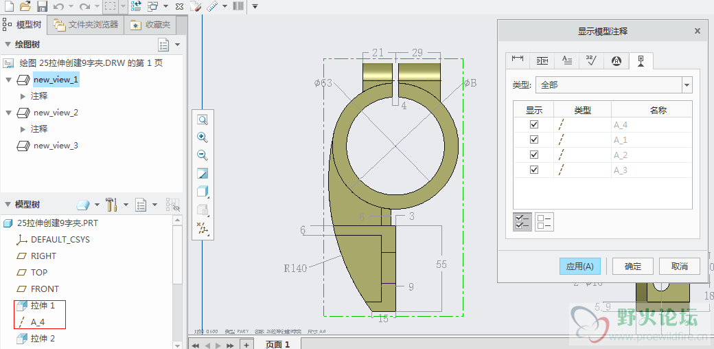

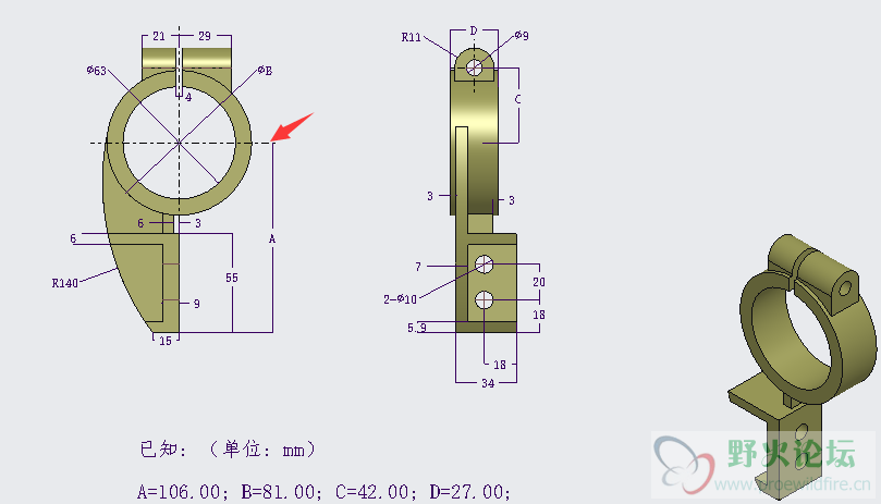

[求助] 怎样在工程图中加十字线与更改数值为字母?

 楼主| 发表于 2019-4-13 13:54 | 显示全部楼层
最后我画了两个中心线,样子有点像了,但这线捕捉不到中心,缩小看不出来 ,有快捷的方法吗?这样画十字线效率太低还捕捉不到那个点

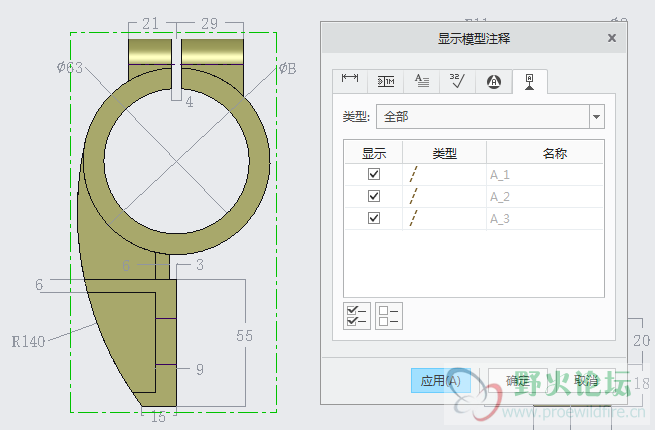

 楼主| 发表于 2019-4-13 14:05 | 显示全部楼层
客户满意 发表于 2019-4-13 13:06
在显示模型注释里面选择基准,选择你需要显示的中心线。
老大这回这个方法不管用了 ,可能模型图中没有什么基准吧,我把中心轴(或者叫基准轴吧)复选框都勾上了也不显示呀,还能怎么办?

 楼主| 发表于 2019-4-13 14:25 | 显示全部楼层
回模型文件中加了一条基准轴,返回工程图也没见有十字线啊 那线是画出来的?可如果是画的,怎么捕捉中心点位置呢,默认是捕捉不到的呀,不像草绘环境中可以捕捉。
