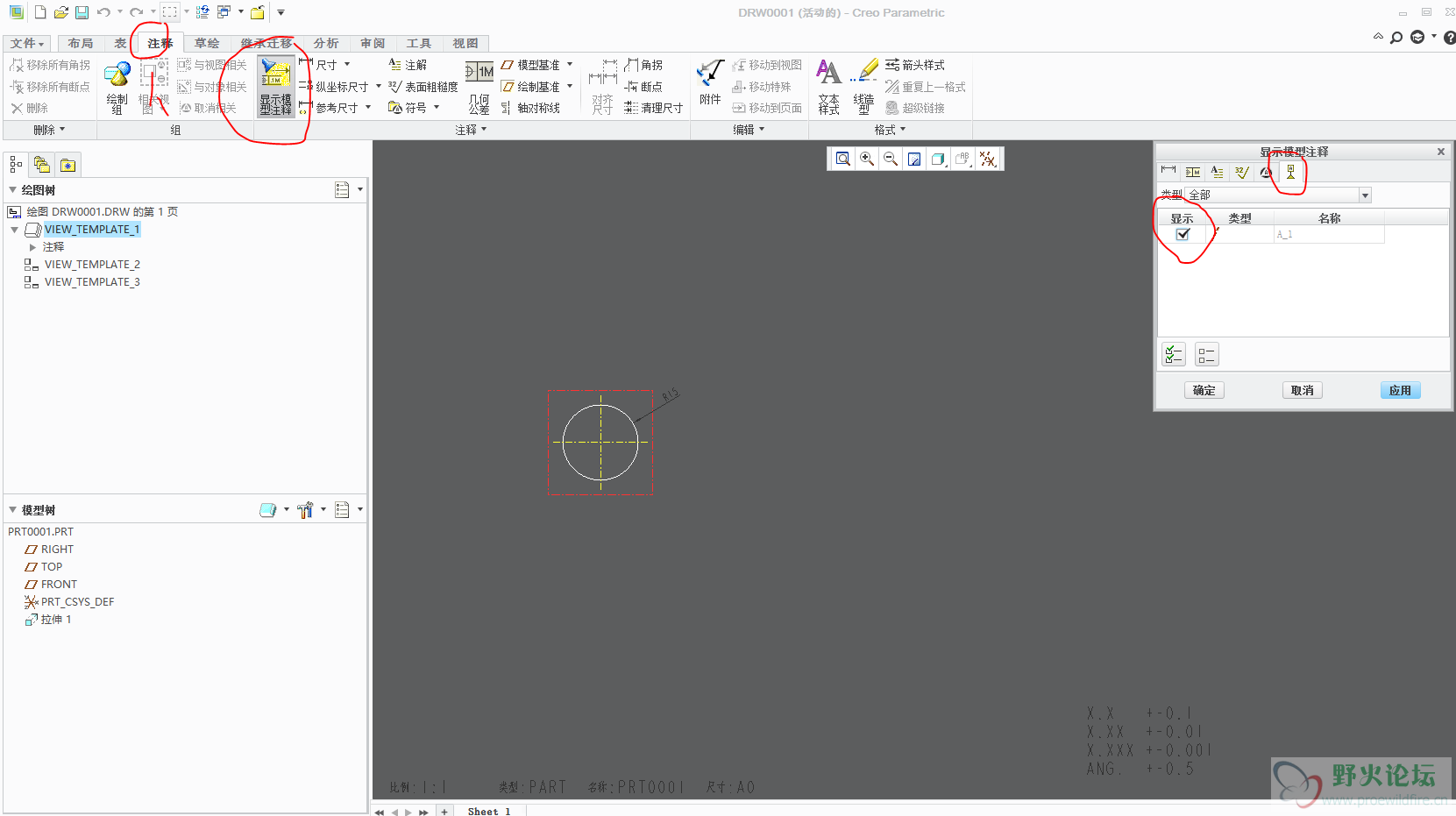

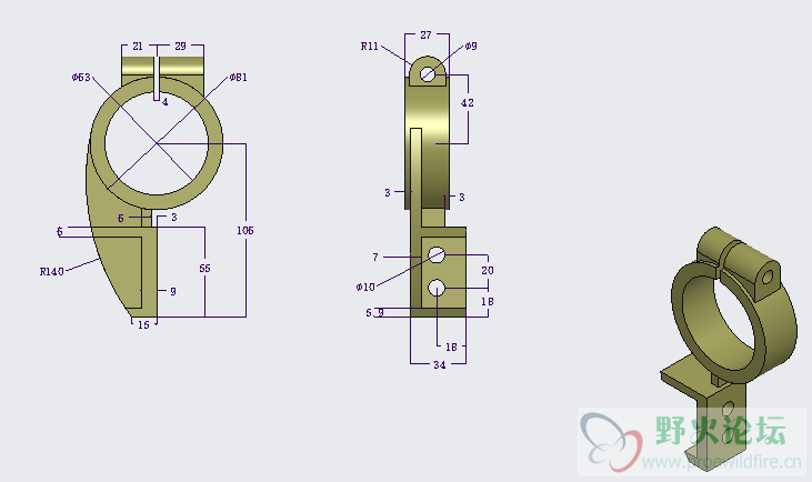

现在正式接触到工程图了,但我发现原图中的十字架不知道怎么加上去,以及数值怎样更改成字母这个我不懂,做不到原图的效果,请会的坛友指教,谢谢。
这个是我建的图;
57
215
374
 楼主| 发表于 2019-4-13 11:19 | 显示全部楼层
这是原图总算把它给传上来了,总提示文件过大,其实不大呀

发表于 2019-4-13 11:49 | 显示全部楼层
显示模型注释里可以把中心线加出来,尺寸文本中将@D改为@OA 可以将106改为A
回复 2 0
110
957
1364
发表于 2019-4-13 11:53 | 显示全部楼层
这个简单,你说的十字架,应该是中心线吧,在工程图中添加中心线就好了,标注改字母,就是选你要改的尺寸进行编辑,添加你要的字母就好了。

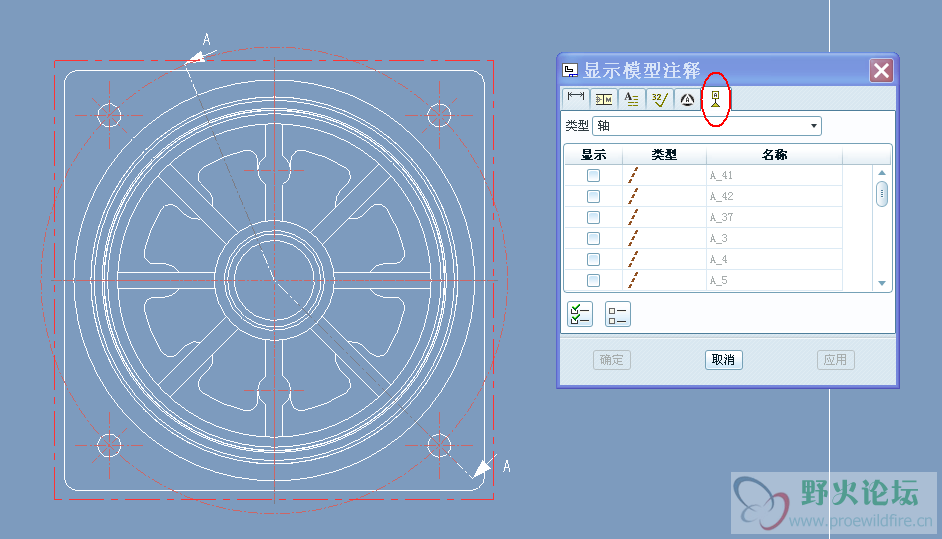

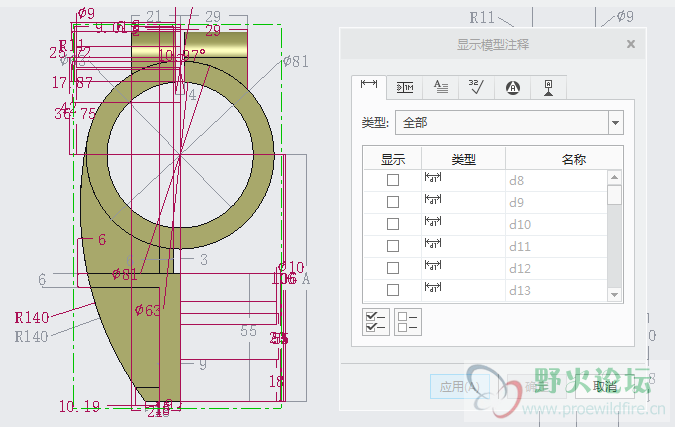

 楼主| 发表于 2019-4-13 12:28 | 显示全部楼层
谢谢啦,答对了一半,A字改出来了,可不懂为什么一定得加个O才行,少了这个O就不显示A了;
显示模型注释下拉列表中我选“全部”都不显示中心线呢,还有方法吗?

 楼主| 发表于 2019-4-13 12:35 | 显示全部楼层
xiaobao 发表于 2019-4-13 11:53
这个简单,你说的十字架,应该是中心线吧,在工程图中添加中心线就好了,标注改字母,就是选你要改的尺寸进 ...
你说的添加中心线是用草绘选项卡里的直线工具画出来的吗?我画是画出来了但是捕捉不到图的节点,标注出来的尺寸不刚好,比如106,它变成106.03了

 楼主| 发表于 2019-4-13 12:38 | 显示全部楼层
lixingwang 发表于 2019-4-13 12:27
你竟然叫作十字架,你是文科生?
哈哈哈,也可以这么说吧,十字架形象一点,这个方法对第2个侧视图有效,但对第1个正视图无效啊,怎么办?难道还要回模型文件中加两条基准线?

发表于 2019-4-13 13:06 | 显示全部楼层
在显示模型注释里面选择基准,选择你需要显示的中心线。
攀则高,有容乃大!
498
702
发表于 2019-4-13 13:42 | 显示全部楼层
xiaoxie2830398 发表于 2019-4-13 12:38
哈哈哈,也可以这么说吧,十字架形象一点,这个方法对第2个侧视图有效,但对第1个正视图无效啊,怎么办 ...
都可以
