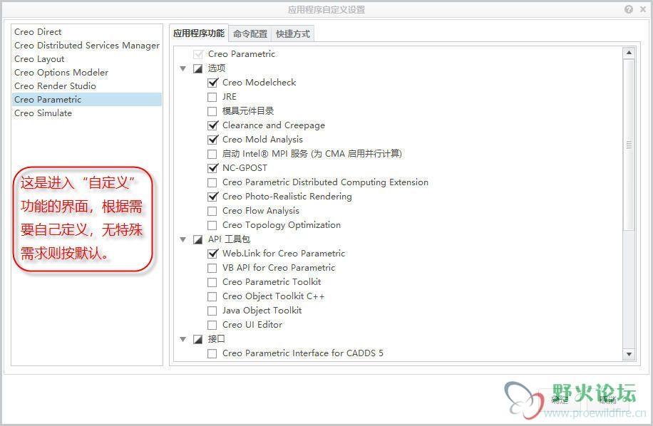

   请教各位大神 我装的CROE5.0 怎么没有模流分析  是不是我模具版块没装完还是  怎么回事

安装的时候有没打勾,应该是flow analysis这个模块
