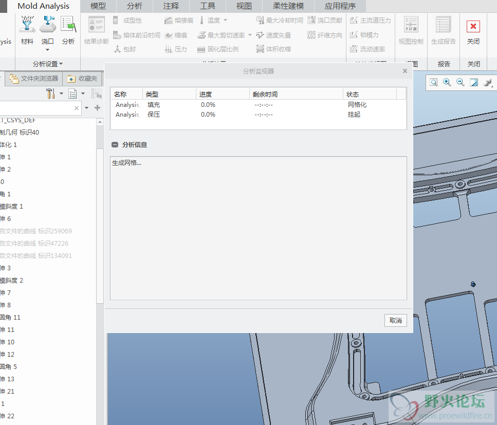

想问下各位大神,我的creo模流分析,一天了还是这样是怎么回事啊?

发表于 2018-9-27 15:16 | 显示全部楼层
CROE模流分析不够细,但用起来比较简单,我都是直接进去就设置材料在设置浇口-分析,分析时间根据零件大小等确定

发表于 2018-10-11 15:54 | 显示全部楼层
應該是電腦不夠快!一直在算網格!
发表于 2019-5-9 11:34 | 显示全部楼层
建议不要用CREO进行模流分析,有moldflow软件,不仅求解速度快,还可以多任务进行

发表于 2019-6-25 15:32 | 显示全部楼层
現在CREO已經可以用低階很不專業的moldflow分析了~~算是很棒的低階入門分析

发表于 2019-12-13 15:57 | 显示全部楼层
楼主,你的分析设置对话框右边的分析信息是怎么弄的,我的到分析信息点添加都没反应不知道是什么原因?

发表于 2020-1-14 20:20 | 显示全部楼层
楼主找到原因了吗?也是这样一直没动
发表于 2020-3-10 15:16 | 显示全部楼层
运行内存不够,需要服务器
