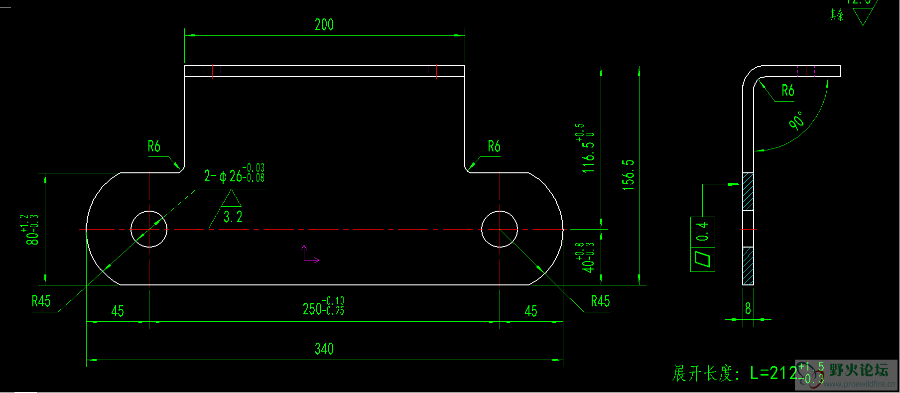

如图所示R45的圆弧和80的高度是在CREO三维零件中经常要修改的参数,因为圆弧的大小和高度的经常修改,导致工程图中该段圆弧的中心线也总是要修改,有没有方法能够使得中心线的大小随着圆弧的大小变化,就不用每次去手动拉长,缩短了。

发表于 2019-4-9 16:12 | 显示全部楼层
你中心线是在工程图画的吧
498
702
发表于 2019-4-9 16:15 | 显示全部楼层
在3D里面做好中心线,然后在工程图里面显示模型注释,点选此中心线,。。。。。。。。(不需要手动画中心线)

 楼主| 发表于 2019-4-9 16:17 | 显示全部楼层
lixingwang 发表于 2019-4-9 16:15
在3D里面做好中心线,然后在工程图里面显示模型注释,点选此中心线,。。。。。。。。(不需要手动画中心线 ...
3D里面只有轴特征,怎么制作中心线呢?

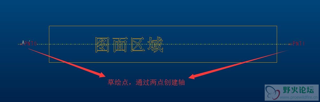

发表于 2019-4-9 16:30 | 显示全部楼层
mlm776485255 发表于 2019-4-9 16:17
3D里面只有轴特征,怎么制作中心线呢?
不一定只有轴的中心线,可以草绘点,通过两点创建轴
工程图中心线自动添加方法
http://www.proewildfire.cn/thread-115175-1-1.html
(出处: 野火论坛)
处处留心皆学问.
