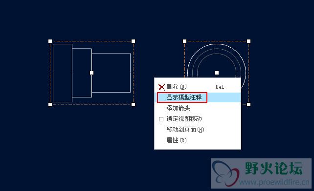

昨天看到nizhen6007朋友讲的<CREO2 工程图绘制中心线的方法>,讲的很好,也是必须掌握的。
我以前也用过手动绘制的方法,但不是参数化草绘,所以移动视图的时候中心线不跟着走。
他这个方法就会跟着走(已经试过确认了)。
http://www.proewildfire.cn/thread-115173-1-1.html
其实还有另外一种方法,可以通过显示模型注释的方式自动添加。
很多朋友也都是这样做的,确实很简单很好用。
我这里简单分享下。此方法proe和Creo都适用。

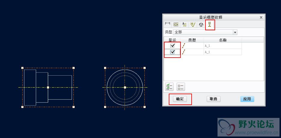

首先,轴类的旋转特征,因为本身有条轴线,所以直接选中视图,右键,显示模型注释,然后选中轴线就可以了。

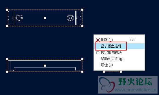

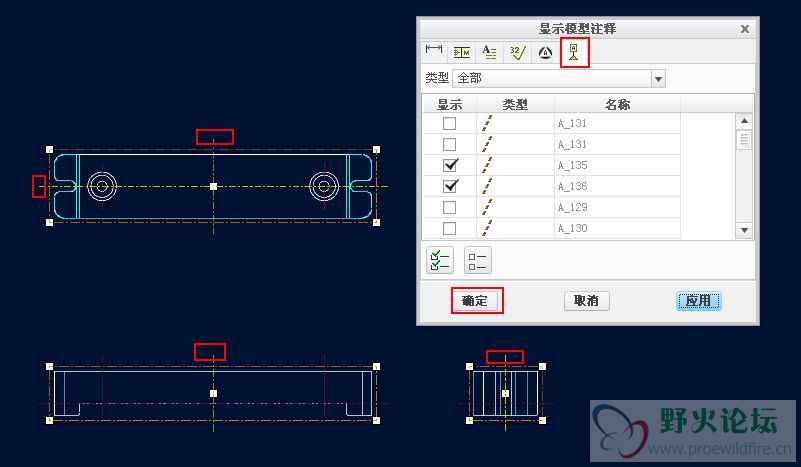

不是轴类的,我们可以先在零件图里通过基准平方面相交创建出基准轴,
然后,到工程图里,方法同轴类的就一样了。框选所有视图,右键,显示模型注释,选择相应的轴线就可以了。
时间关系,先简单讲这些。有不明白的,我再补充。

还是做轴线的方法管用,可以在三个方向自动出现中心线,比较给力,比CAD更加智能,更加灵活,比如偏移过去的轴,就可以利用偏心的中心线。很省事啊
