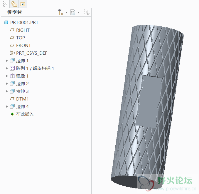

[求助] 大佬帮帮忙箭头表示的那个怎么画出来

Creo2.0版手柄滚花视频,适合初学者
http://www.proewildfire.cn/thread-110467-1-1.html

不知你这个网格是网洞还是网纹花,网洞可以用用曲面或钣金做,网格可以参考菱形花阵列做,类似#8

一样的,螺旋扫描的时候选切除就行

或者可以先画草绘,投影曲线,再VSS扫描。
如果是做产品,得注意出模方向

先投影曲线 延曲线扫描,在阵列就行
