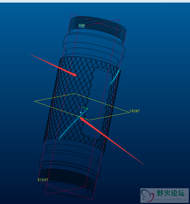

[求助] 大佬帮帮忙箭头表示的那个怎么画出来
发表于 2019-4-4 10:31 | 显示全部楼层 |阅读模式
箭头表示的那个怎么画出来   或者大佬能给几个命令截图教下么

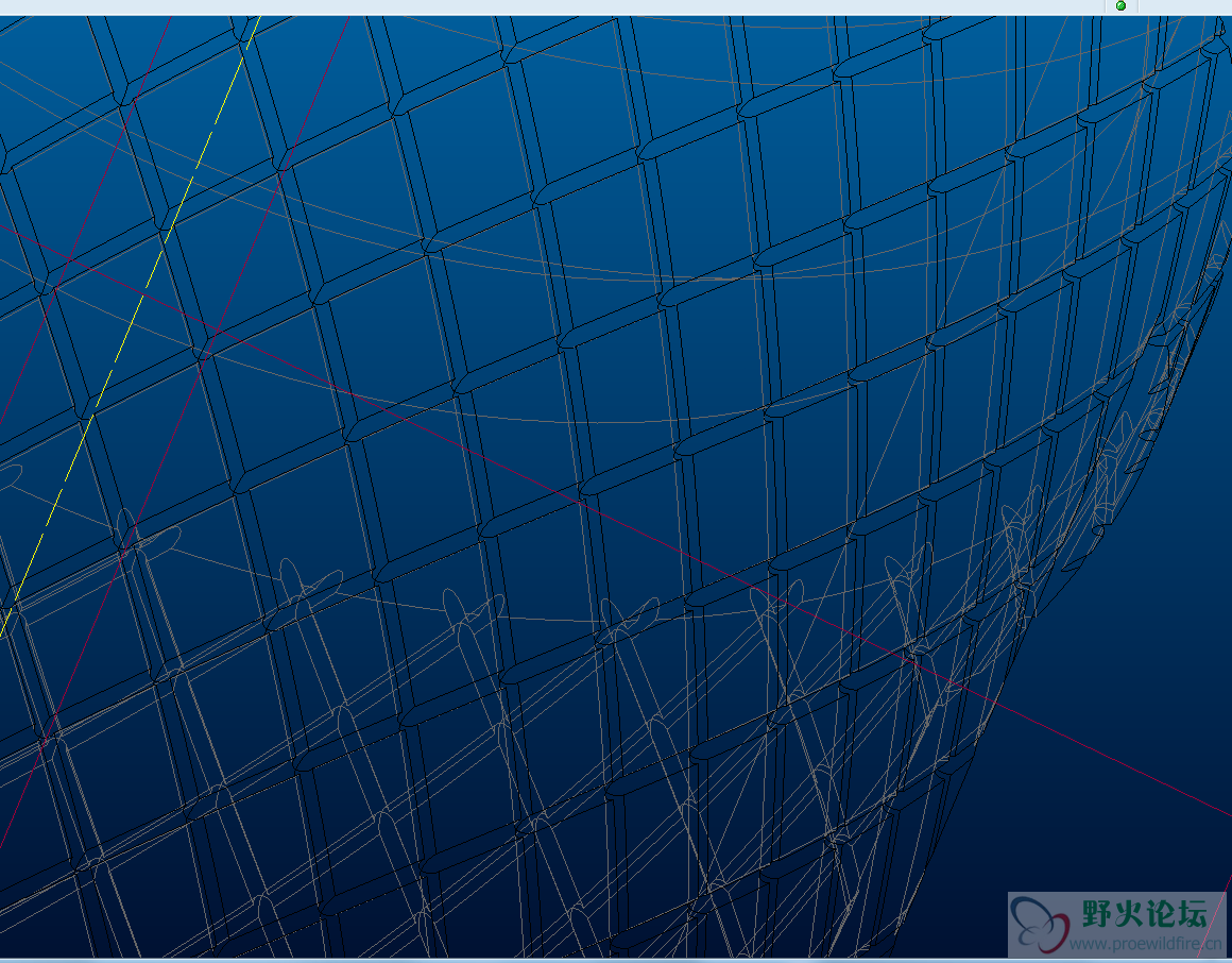

 楼主| 发表于 2019-4-4 10:50 | 显示全部楼层
就这个斜线怎么做出来

发表于 2019-4-4 10:55 | 显示全部楼层
有预览应该是有参的,打开命令看下就知道了

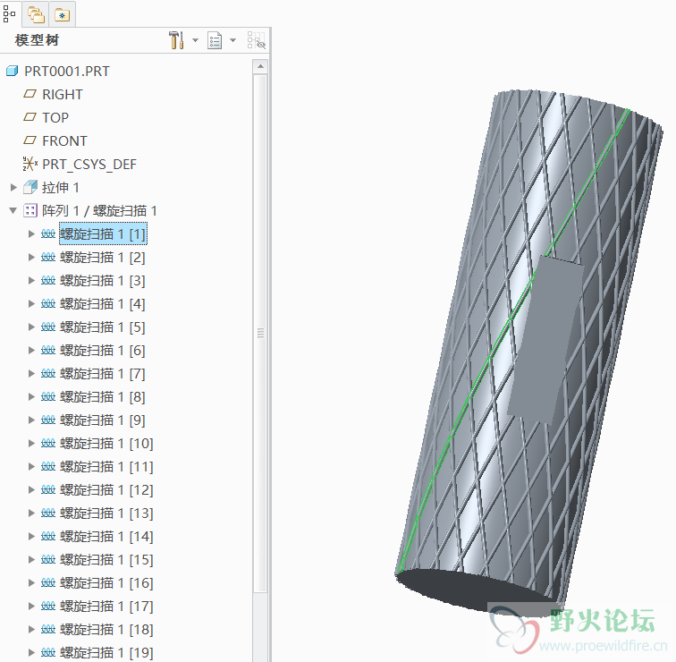

发表于 2019-4-4 11:16 | 显示全部楼层
螺旋扫描后阵列,你的图太远,不知道表面分布的截面什么样的,就随便画了个

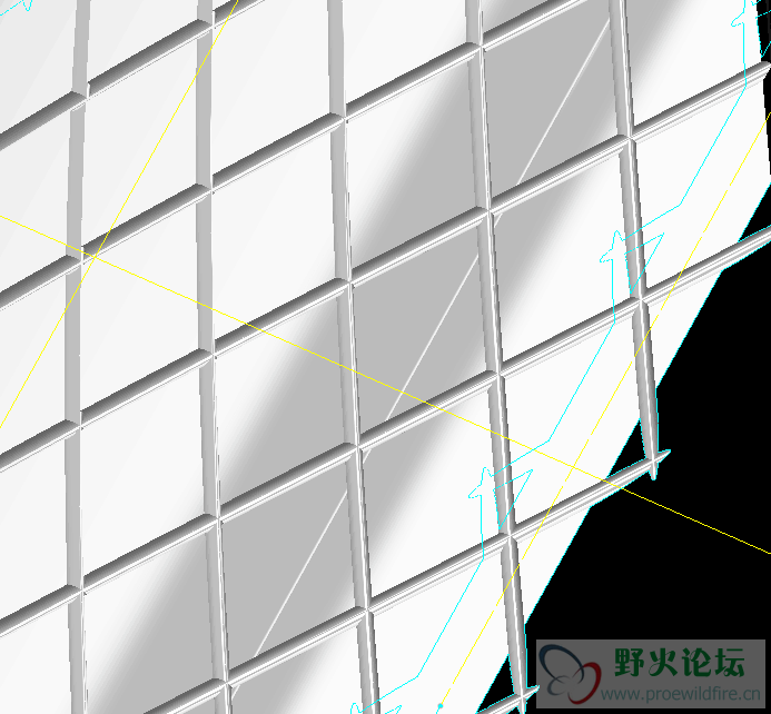

 楼主| 发表于 2019-4-4 12:00 | 显示全部楼层
是这种凹进去的  不知道咋说 可能是因为菜把
 楼主| 发表于 2019-4-4 12:06 | 显示全部楼层
就这样的
