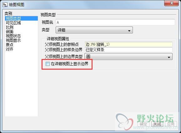

[求助] 关于CREO工程图局部放大

 楼主| 发表于 2019-4-4 11:11 | 显示全部楼层
kusoray 发表于 2019-4-4 10:06
隐藏父视图边界,再手工画圆,最后编辑“组”,“与视图相关”和详细视图关联起来,直接做出来我还不知 ...
你好,能说详细点吗?隐藏父视图边界怎么弄

发表于 2019-4-4 11:50 | 显示全部楼层
双击视图,里面有

 楼主| 发表于 2019-4-4 13:36 | 显示全部楼层
kusoray 发表于 2019-4-4 11:50
双击视图,里面有
最后编辑“组”,“与视图相关”和详细视图关联起来,这两步呢

发表于 2019-4-4 13:39 | 显示全部楼层
菜单"编辑"下面有个“组”,里面有“与视图相关”,不这样做移动视图画的线条不跟着视图一起移动

发表于 2019-4-4 13:43 | 显示全部楼层
我用的还是proe4.0,高版本应该类似

 楼主| 发表于 2019-4-4 13:58 | 显示全部楼层
也不能保证,放大的都在画的圆里面啊
