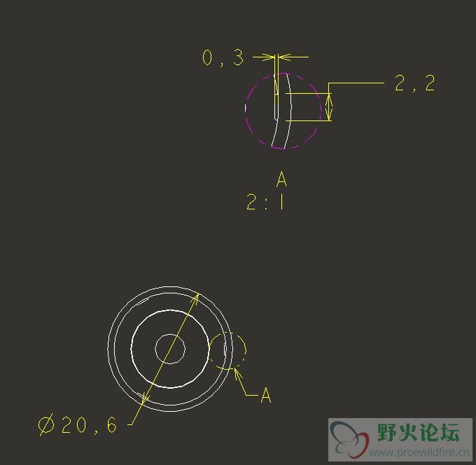

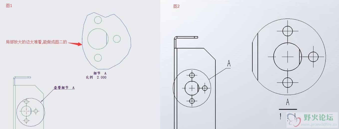

关于CREO工程图局部放大(悬赏20元现金支付宝、微信红包;会的加我476697470QQ微信同号)

发表于 2019-4-3 15:29 | 显示全部楼层
工程图,模型视图中详细就可以啊

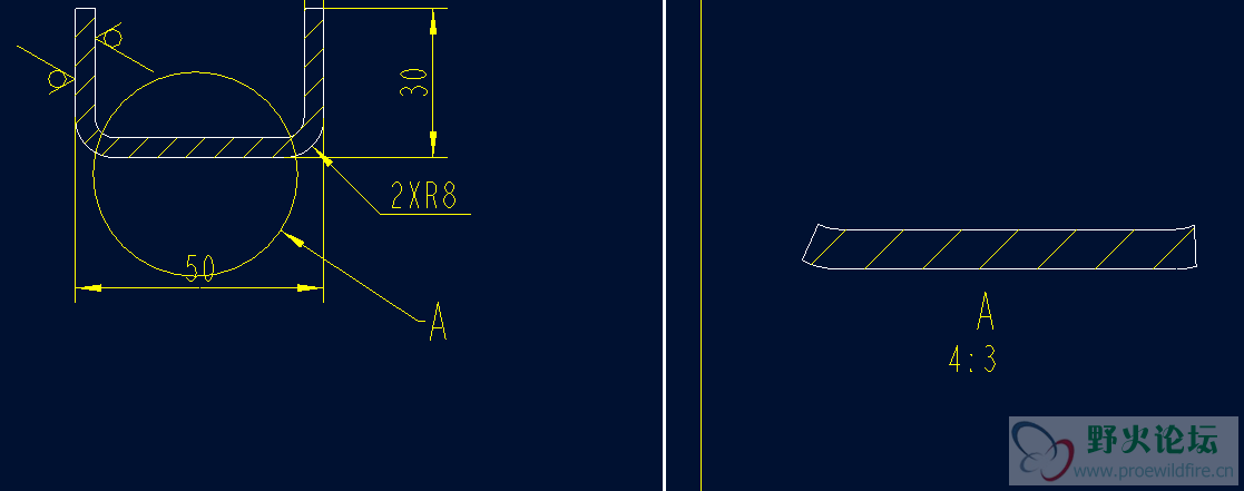

发表于 2019-4-3 15:40 | 显示全部楼层
在工程图配置如下选项即可
!确定详细视图的父视图上的缺省边界类型;
detail_view_boundary_type CIRCLE

发表于 2019-4-3 17:15 | 显示全部楼层
kusoray 发表于 2019-4-3 15:40
在工程图配置如下选项即可
这个是父图上的边界,放大图上的边界好像改不了吧!

发表于 2019-4-3 18:51 | 显示全部楼层
好像只能设置父视图的

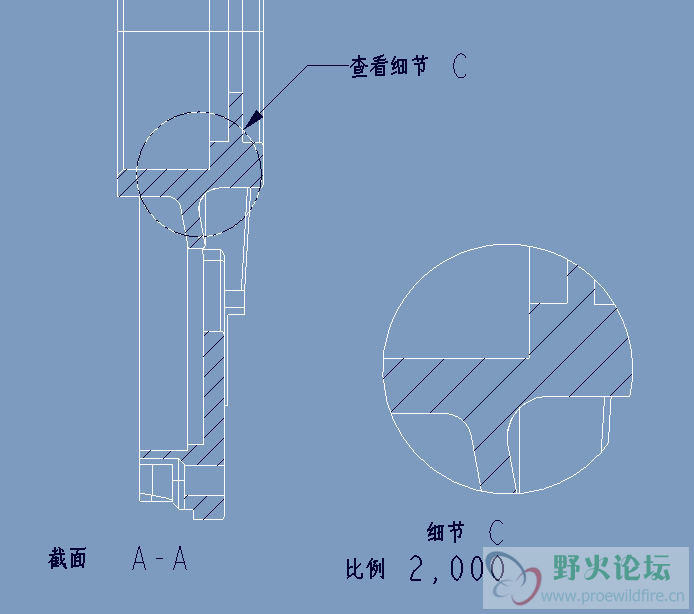

发表于 2019-4-3 18:56 | 显示全部楼层
就这样。

发表于 2019-4-4 08:10 | 显示全部楼层
怎么做的 求教

发表于 2019-4-4 08:43 | 显示全部楼层
看看绘图选项的这个选项的值,
貌似还受其他项的影响。

发表于 2019-4-4 10:06 | 显示全部楼层
最美的时光 发表于 2019-4-4 09:24
你是怎么做到的,能指点下吗
隐藏视图边界,再手工画圆,最后编辑“组”,“与视图相关”和详细视图关联起来,直接做出来我还不知道
