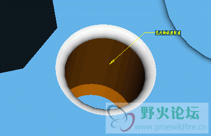

如图片,我想更改PROE中,默认注释的字体大小,请问如何设置

找到你的启动目录,找到CONFIG.PRO文件,用记事本打开,将text_height_factor 40(数越小,字越大,10到100之间) 粘贴最后重启proe即可,这个是隐藏选项,搜不到的
[ 本帖最后由 supplyren 于 2008-11-27 21:57 编辑 ]

坐标系文字XYZ的大小怎么设置?
http://www.proewildfire.cn/thread-2521-1-1.html
上贴,测试可以

谢谢楼上的两位,问题已解决!

把text_height_factor 60比较好
