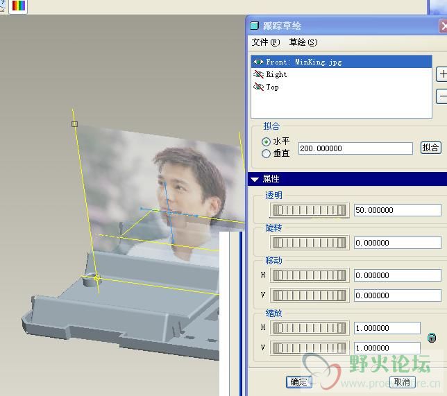

[求助] 请高手帮助!怎样插入图片??急!!
 楼主| 发表于 2008-11-26 11:02 | 显示全部楼层
不是在外观设置上插入
 楼主| 发表于 2008-11-26 11:14 | 显示全部楼层
插入图片,跟随图片形壮造型
发表于 2008-11-26 11:43 | 显示全部楼层
进入造型工具--跟踪草绘--再选面

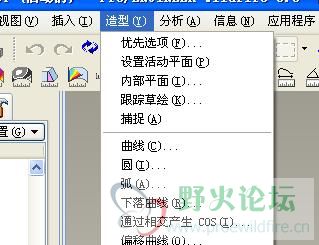

发表于 2008-11-26 12:28 | 显示全部楼层
在造型里面弄。
点“插入”=>“造型”,然后点“造型”=>“跟踪草绘”如下图:
选一个基准面,点"+"号再选一张图片,如下图:

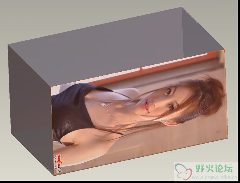

发表于 2008-11-27 09:33 | 显示全部楼层
贴花进行画图,算比较难的了
