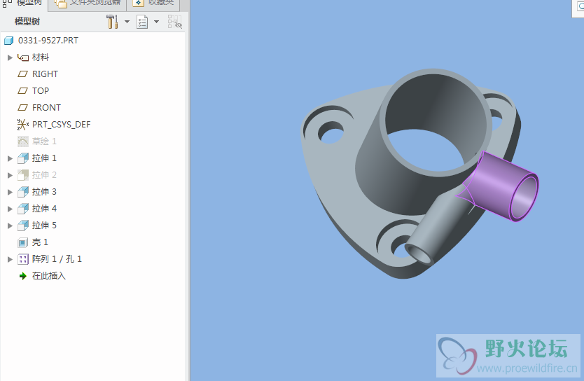

这是我画的 感觉还是有问题 而且步骤比较繁琐

 楼主| 发表于 2019-3-31 11:02 | 显示全部楼层
xiaoxie2830398 发表于 2019-3-31 07:32
奇怪了你的模型何以打开是一片空白?只有特征名没有模型呢?难道你是Creo6还是另有玄机呢
玄机找到了,可能是版本兼容性的问题

发表于 2019-3-31 11:13 | 显示全部楼层
9527
0331-9527.prt.rar
86.53 KB, 下载次数: 4
Creo 4.0 M020

 楼主| 发表于 2019-3-31 12:30 | 显示全部楼层
哈哈,你的做法很另类,不错。

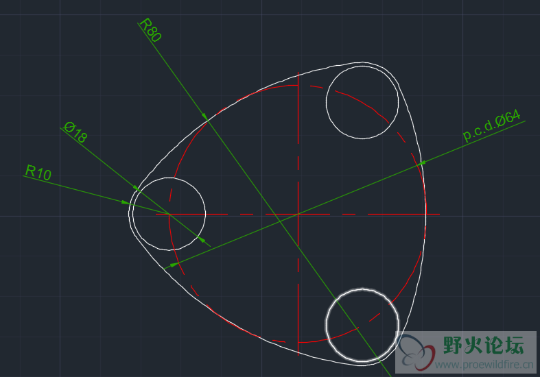

 楼主| 发表于 2019-3-31 12:42 | 显示全部楼层
你那个模型图看到了,应是版本兼容性的问题,做得不错,谢谢。再帮我回答下旋转复制的问题,我要复制过去线条能接合得上的。

发表于 2019-4-1 10:55 | 显示全部楼层
利用CAD进行画图,然后在草绘里面插入CAD的图。(注意看R80和φ64并没有相切)
