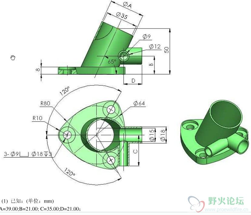

发表于 2019-3-30 20:43 | 显示全部楼层 |阅读模式
看图建模,底盘画不出来。要求尺寸严格按图,会的请提供整个模型或底盘模型,谢谢了!

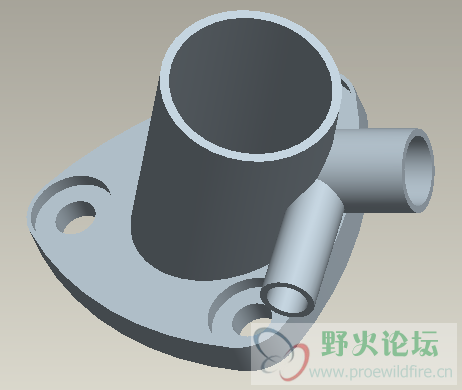

发表于 2019-3-30 22:05 | 显示全部楼层
看对不对

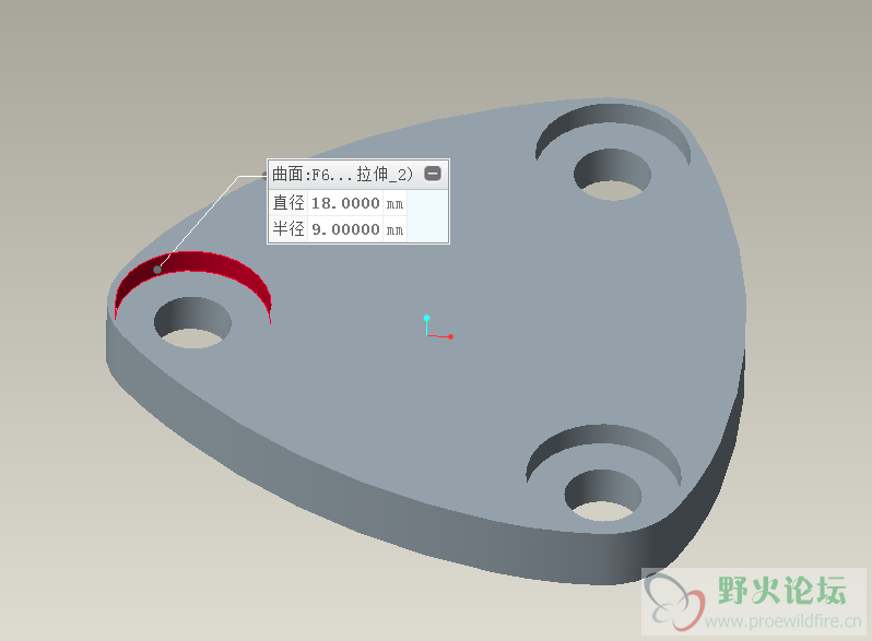

 楼主| 发表于 2019-3-30 22:17 | 显示全部楼层
不错,比我厉害,我是盯着这个图看了一个多钟头,才有头绪。你这个尺寸没有严格按图哦,三个孔到边是有距离的呢。

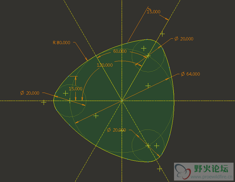

发表于 2019-3-30 22:30 | 显示全部楼层
你看有没有距离

 楼主| 发表于 2019-3-31 07:45 | 显示全部楼层
刚开始没看出来,以为你的尺寸有问题呢,虽然我后来也画出来了但是运用的方法没有你的好,你这种方法方便快捷,起初没明白你3个圆的用意。最后说声谢谢。

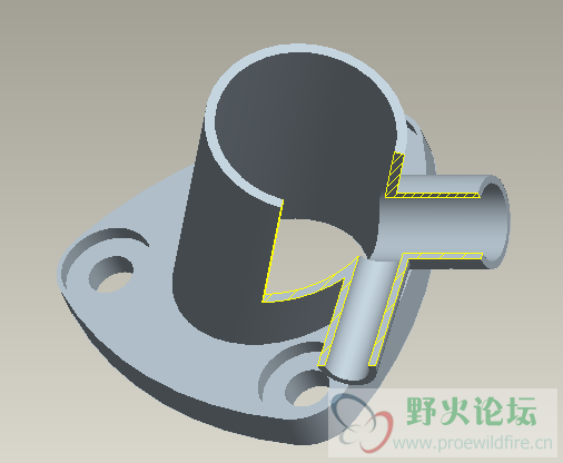

发表于 2019-3-31 09:27 | 显示全部楼层
那个15是怎么得出来的
146
221
发表于 2019-3-31 09:57 | 显示全部楼层
直径18  厚度1.5 那个圆管的长度 怎么确定的啊
