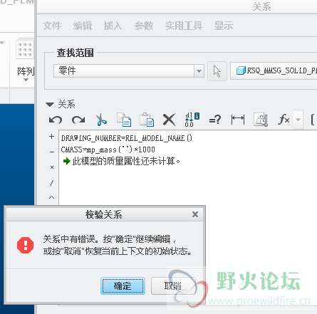

按论坛上的资料去设置一直提示有问题,附件是模板,哪位帮忙看一下,现在做BOM的时候带不出重量,或者高人指点一下 CREO3.0里面,如何在工程图BOM中带出重量,现在就差重量带不出来 模板.rar (53.28 KB, 下载次数: 5)

楼主试试这个管用不? mp_mass("")*1000
171
217
 楼主| 发表于 2019-3-27 17:26 | 显示全部楼层
我是在模板里设置的,提示如上,还是不行

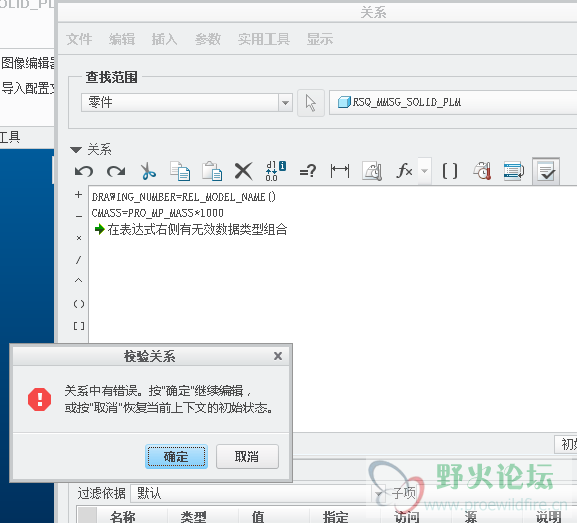

发表于 2019-3-27 22:19 | 显示全部楼层
提示质量属性还未计算,那就计算质量呗。
查看一下config如下选项,
mass_property_calculate
是否为自动。
零件大小更改了,为什么表格中重复区域的质量需要手动更新?

发表于 2019-3-27 22:37 | 显示全部楼层
jlsphcc 发表于 2019-3-27 17:26
我是在模板里设置的,提示如上,还是不行
点确定,确定。退出关系界面。
然后,分析——质量属性——在质量属性里输入常用的材质的密度,确定。
这时,你再返回关系界面里查看,那个绿箭头可能就不见了。

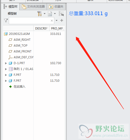

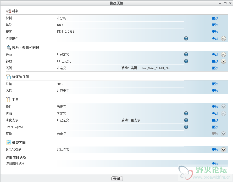

每个图都是同一个模板绘制的,所以单位是一致的,如果手动计算是没错的,但系统自动的显示为0,材料都有设定,有一个零件显示重量了,也不知道怎么回事 模板单位.png 2.png

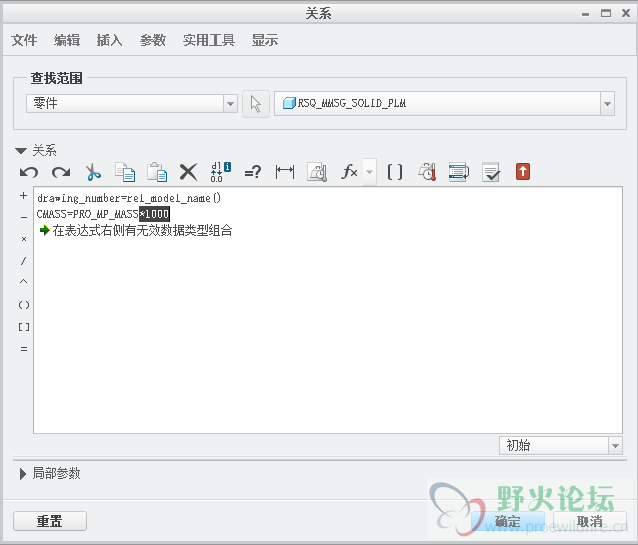

mass_property_calculate 改为自动了,但是关系里面还是提示那句话,我的模型密度是直接读取的材料设定,但是就算在质量属性里测算过重量后,还是一样的结果,依旧加不了那句关系。

有的零部件里关系成功了,有的零部件里关系还是不行,也是怪了,能做成这样还可以了,以后用模板看看会不会直接出重量吧,谢谢,现在再看看总重量的问题怎么搞。
