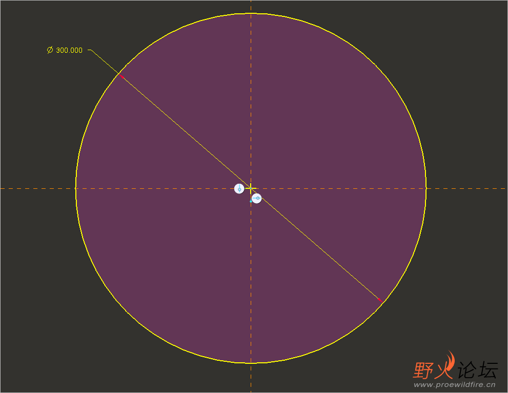

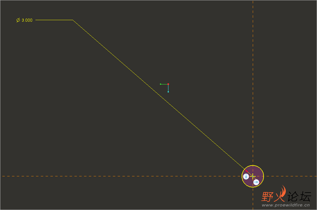

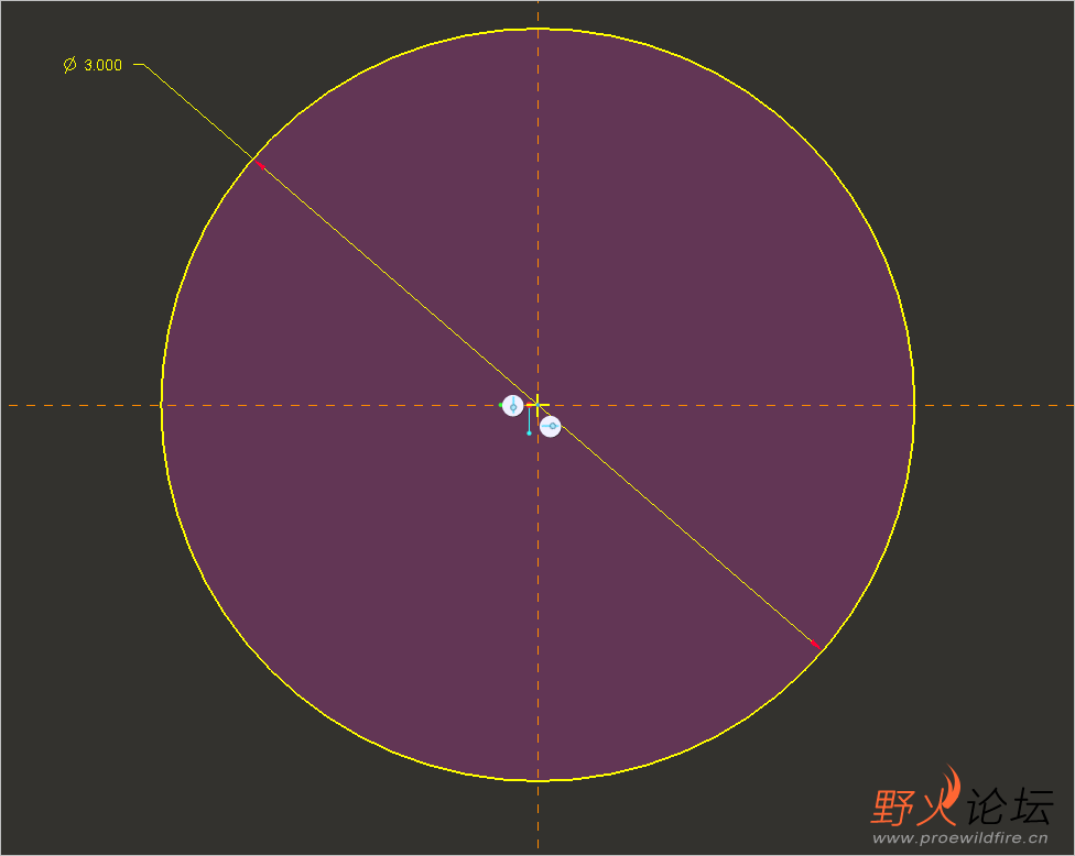

依然没有用 你没有理解楼主的意思
楼主的意思是想把300改成3后,直接变成图3的样子 而不是图2的样子
当前图1尺寸300改为3后,会直接到图2的样子,
每次都要手动把尺寸3挪下位置才能到图3 这个问题我从6.0版本就发现了 一直没有解决
你说的sketcher_refit_after_dim_modify这个选项只会让尺寸和图像自适应屏幕的大小 但是尺寸和图形之间的位置没变 还是图2的样子
