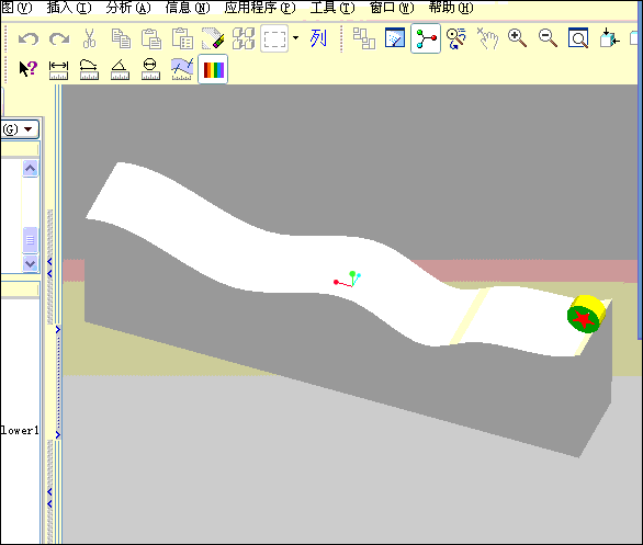

[求助] 我试着做一个轮子在路面上滚动的仿真!(大家看啊)

楼上的兄弟的方法十分简单就达到仿真的效果了,我也做了一个,不过有个小疑问:这样一来运动速度就很难控制了,如何精确地控制小圆柱在曲面上的滚动速度呢?-----欢迎继续探讨!!!

楼上写的详细点啊!!最好把你加的每个约束副都写在上面,小弟刚入仿真的道,看你们的动画图片不行啊!!期待你们的详细教程。别让你们的fans失望啊

如何启用重力啊?老大们

用动态仿真啊?第三个选项里就有重力和摩擦力的!
装配的时候轮子与基座之间有平面连接,然后进入机构模块,轮子与基座之间用凸轮连接就可以了!

多谢指教 小弟 终于摸索出来 了

我有两点疑问,盼高手赐教:
一,如果路面的曲面形状是这样子的
的话,启用重力将起不到预想的效果,如何解决;
二,如何比较准确地控制小轮子在路面上的前进速度?
