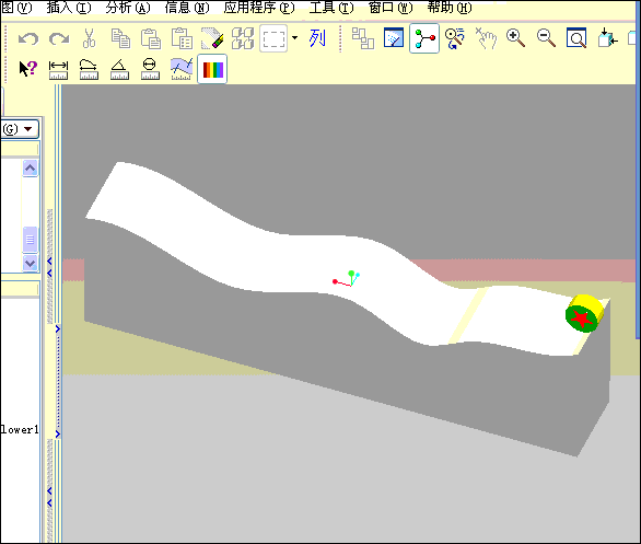

我试着做一个轮子在路面上滚动的仿真,可是结果就是不动
大家帮忙看看啊
我在轮子与路面见加了一个平面副 使二者的中心平面平齐
第二 我在轮子与路面间又加了 个槽
设置初始条件 使槽的切向速度为10mm/sec 但是就是仿真不起来
大家帮忙啊  高手们
需要你的时候到了

发表于 2008-11-23 10:48 | 显示全部楼层
从你的图上看槽机构的那个点在轮子的边缘上,要是轮子转了那个点不就会脱离槽了啊
这个仿真还算简单,给你一个思路
轮子滚动前进有两个自由副,一个旋转,一个定向移动
槽机构是3个旋转副,一个移动副,平面机构是三个移动副,一个旋转副,把两个加起来就正好满足条件
然后在旋转副里加个电机它就转了
当然也可以用其它的方法,有很多种。。。。。
也可以用凸轮机构里设个摩擦,这样一个平面副就够了,就不一一例举了

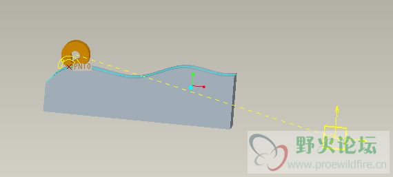

发表于 2008-11-28 14:34 | 显示全部楼层
回复 6# 的帖子
就是一个凸轮连接啊!
然后启用重力,加点摩擦!

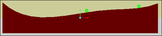

发表于 2008-11-29 15:06 | 显示全部楼层
有没有更好的方法?
噢也!~
楼上的兄弟的方法十分简单就达到仿真的效果了,我也做了一个,不过有个小疑问:这样一来运动速度就很难控制了,如果精确地控制小圆柱在曲面上的滚动速度呢?
欢迎继续探讨!!!
