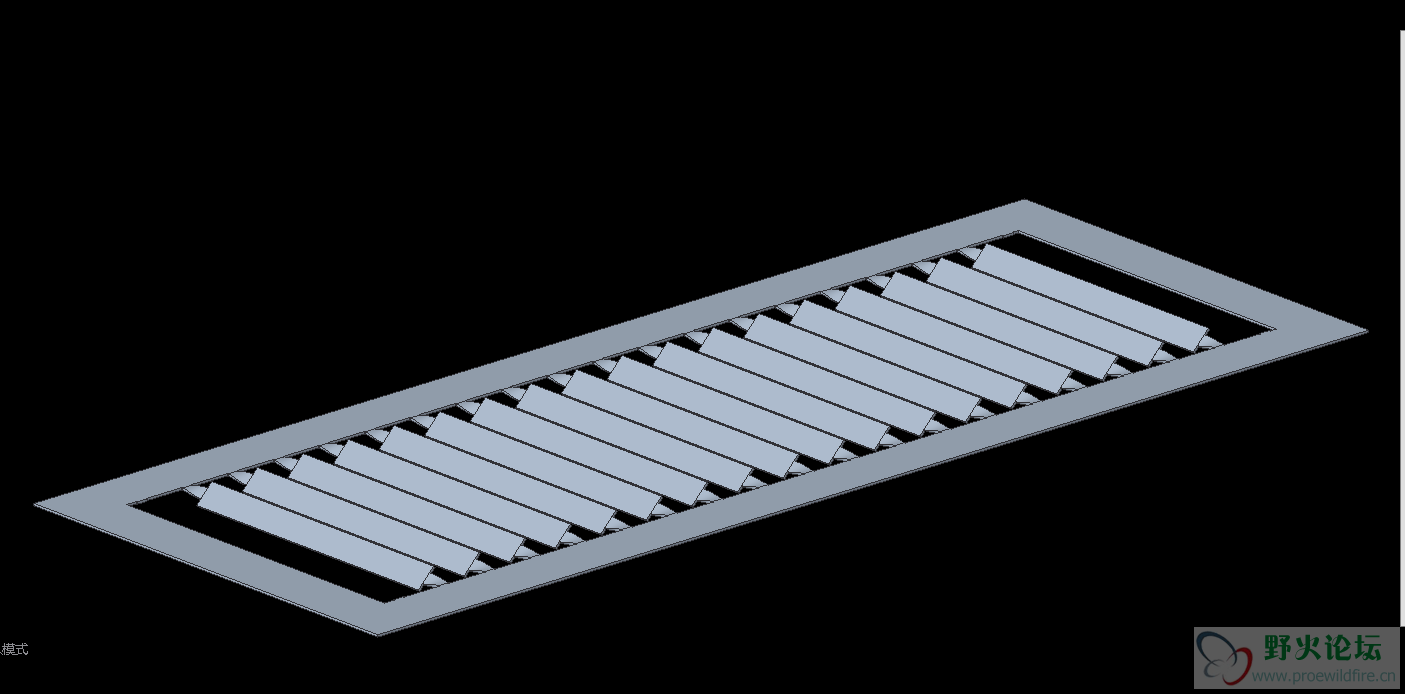

[求助] CREO钣金能这样折弯吗?

你想要这个展开效果?
949
1307
 楼主| 发表于 2019-4-23 13:41 | 显示全部楼层
ouyangweibin 发表于 2019-4-22 22:29
你想要这个展开效果?
完全真确 我要的就是这个 钣金模式下 可以做出来 而且展开成你第一张图片效果 能像我那样几个做出来吗

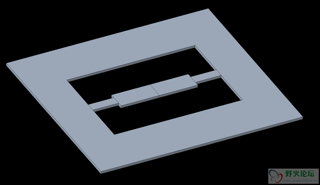

发表于 2019-4-23 14:01 | 显示全部楼层
这样吗
949
1307
 楼主| 发表于 2019-4-23 16:36 | 显示全部楼层
完全OK 大侠能写下详细思路或者提供建模模型吗

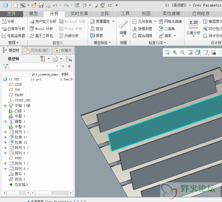

 楼主| 发表于 2019-4-23 18:55 | 显示全部楼层
ouyangweibin 发表于 2019-4-23 17:32
提供论坛金钱就告诉你。
论坛金钱我不懂 有些东西没必要藏着掖着 我也做好了
949
1307
 楼主| 发表于 2019-4-23 19:16 | 显示全部楼层
我已经做出来了 哈哈 不过我家里移动很垃圾 附件上传不起 等公司上班 发 5.0.3 CREO文件

 楼主| 发表于 2019-4-23 19:18 | 显示全部楼层
wldm 发表于 2019-4-1 10:41
两侧做2个旋转壁,中间加一个平整壁就可以了
谢谢 我已经做出来 一个我做的出 多个我一直做不出 现在知道了
