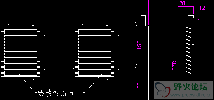

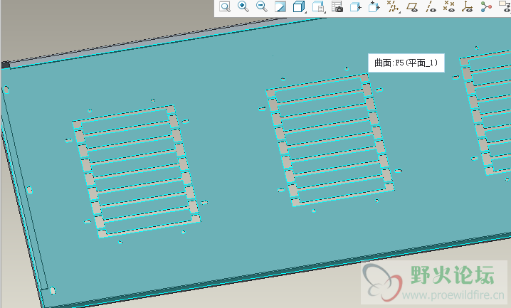

发表于 2019-3-25 20:02 | 显示全部楼层 |阅读模式
QQ图片20190325194413.png QQ图片20190325194434.png CAD图那样怎么折弯?

发表于 2019-3-26 08:45 | 显示全部楼层
改变方向是什么意思?折个180度?

发表于 2019-3-26 09:28 | 显示全部楼层
应该是不行的,你这样的话直接做百叶窗不就可以了吗?

 楼主| 发表于 2019-3-26 12:46 | 显示全部楼层
yfregmail 发表于 2019-3-26 08:45
改变方向是什么意思?折个180度?
改变方向不是问题 是这样折弯怎么CREO做
949
1307
 楼主| 发表于 2019-3-26 12:50 | 显示全部楼层
设计不是说可以改的 这样产品做得出不会适应软件 除非产品做不出 软件搞不出的话也可以像CAD一样意思下 当然最好软件能做出来 如果不是钣金模块应该做的出 但问题钣金涉及到展开
492
680
发表于 2019-3-26 16:10 | 显示全部楼层
实体做好转钣金可以做出来
949
1307
 楼主| 发表于 2019-3-26 18:19 | 显示全部楼层
290653033@qq.co 发表于 2019-3-26 16:10
实体做好转钣金可以做出来
能展开吗 不能展开的话 钣金里面能做的
210
259
发表于 2019-3-26 20:22 | 显示全部楼层
wjwy7579 发表于 2019-3-26 12:50
设计不是说可以改的 这样产品做得出不会适应软件 除非产品做不出 软件搞不出的话也可以像CAD一样意思下  ...
话是这样,不过有的时候是设计和生产相结合的,只要你的供应商能做,如果软件上不好做出来,CAD意思一下也是可行的。我只是给一个参考
