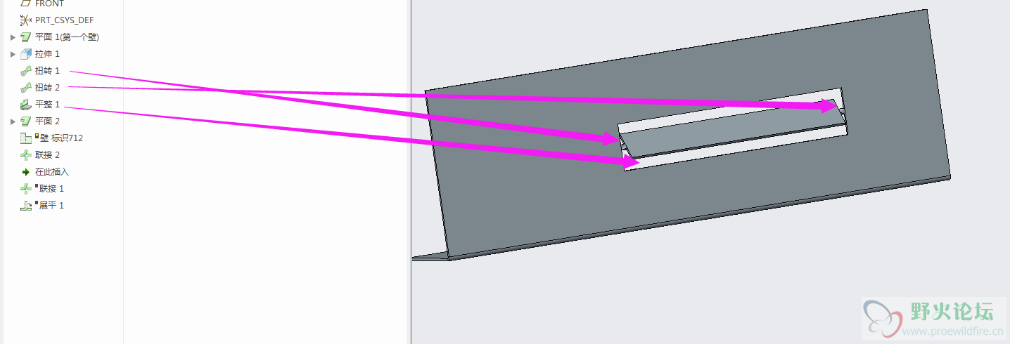

[求助] CREO钣金能这样折弯吗?

理论可行,实际不好加工啊,怎么弄, 手掰吗?

楼主考虑5楼兄弟说的做成百叶窗,你搜索百叶窗就知道这个怎么画了

 楼主| 发表于 2019-3-30 12:03 | 显示全部楼层
不再考虑范围 不可能软件做不出而改动 CREO能画出 关键是钣金需要展开

 楼主| 发表于 2019-3-30 12:04 | 显示全部楼层
成熟产品肯定好加工

发表于 2019-3-31 10:19 | 显示全部楼层
画法一样吖

发表于 2019-4-1 10:41 | 显示全部楼层
两侧做2个旋转壁,中间加一个平整壁就可以了
949
1307
 楼主| 发表于 2019-4-1 12:43 | 显示全部楼层
是可以做 能展开吗 我想展开
发表于 2019-4-7 22:30 | 显示全部楼层
如果每年量大的话,可以采用开模,做出来
手掰不现实,角度也对偏差很大
况且,这个斜边,肯定不是折弯出来的啊
打样机子,可以先手工掰咯
发表于 2019-4-7 22:31 | 显示全部楼层
为什么不改设计呢?这不是增加成本吗?难道客户非要做成这样?

 楼主| 发表于 2019-4-8 10:41 | 显示全部楼层
成熟的产品!不会增加成本,而且一直这样批量做的!
