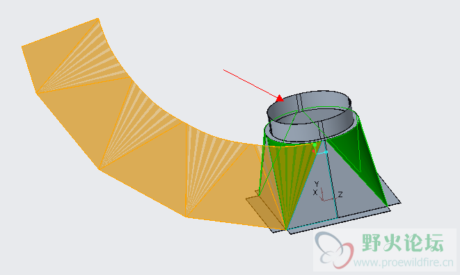

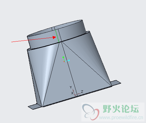

刚接触钣金件,建了个天圆地方的模型钣金件,下部分都正常展平了,可那圆柱部分无法展平,不知道是何因?还是说这个形状本来就不能展平的?请高手指点,谢谢。

此零件,不能直接有一个展开图形加工而成,需要拆分焊接。
