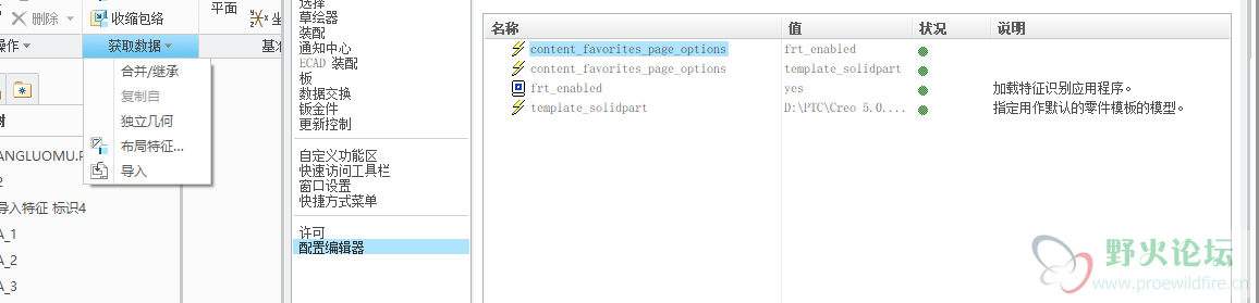

如图,为啥还是找不到那个命令,求大佬解答

 楼主| 发表于 2019-3-22 09:06 | 显示全部楼层
然觉 发表于 2019-3-21 20:51
解决了,,,它是电脑图标的配置,需要重启creo才能生效。
配置文件启动目录必须是英文。。。。5.0版本竟 ...
恩,,中文路径也可以,,发现是从win10开始屏幕那里开启creo的话它就不会调用启动目录的配置config.pro。

 楼主| 发表于 2019-3-21 20:51 | 显示全部楼层
配置文件启动目录必须是英文。。。。5.0版本竟然还需要英文路径,,,汗

 楼主| 发表于 2019-3-21 20:55 | 显示全部楼层
yfregmail 发表于 2019-3-21 16:51
这个命令是干啥的?
大概作用就是把导入的图形特征creo化,从而修改。

发表于 2019-3-22 08:28 | 显示全部楼层
那不就是柔性建模命令吗?

 楼主| 发表于 2019-3-22 09:10 | 显示全部楼层
yfregmail 发表于 2019-3-22 08:28
那不就是柔性建模命令吗?
不是很清楚,可能有相似的地方吧
