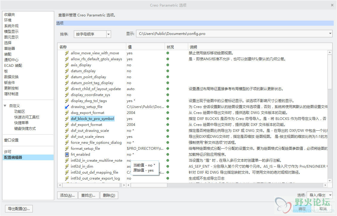

config中设置frt_enabled yes还是不行,而且明明显示是yes,保存了下次打开还是会自动变成no,是不是creo4.0不支持特征识别功能了?

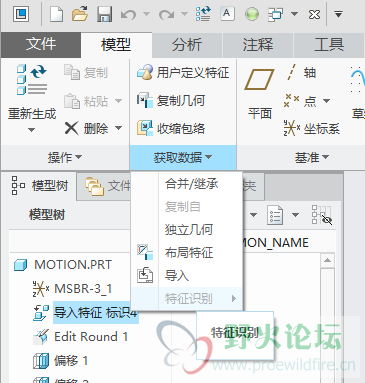

特征识别打开了也是灰色

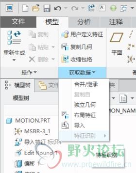

特征识别打开了也是灰色

要在配置文件里添加frt_enabled yes

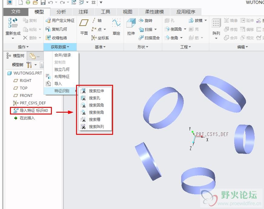

首先,你要有导入的特征!!!

我有导入的特征也没有这个呃……

你看,不行啊

creo4.0 M010 版本 ,没有问题。

大神,我的为什么设置这个选项保存配置后特征文件识别功能这个再打开还是变成no啊?
