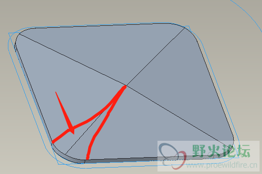

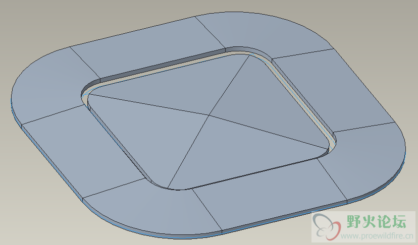

如图外面那一圈可以直接扫描出来带圆角的,里面那个全封闭我扫不出来带圆角全封闭的。
我只能做到把圆角处理成直角,扫完后再倒圆角。但是这样边角过度就是直的,不是圆的。
有大神有好的方法吗?还是做不出来那种效果的?

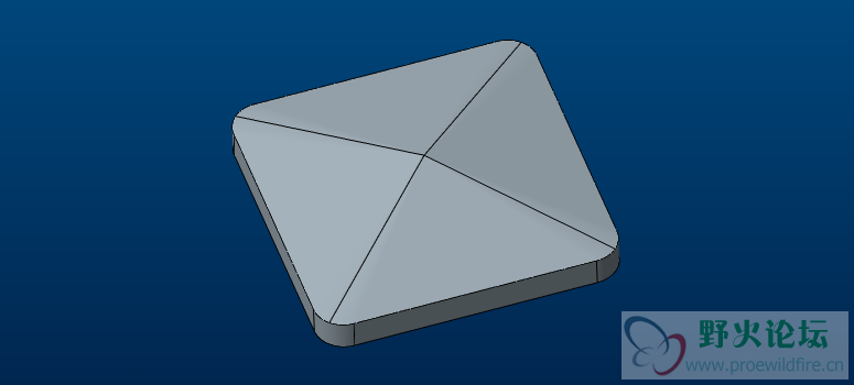

这个帖子确实举了很好的例子,很类似但是不是我想的那样。圆角处没有红色线标记的切线,倒是其中有4楼的朋友第二张图的圆角过度是我想象的效果,可惜它不能加厚,也不知道他是怎么做出来的。

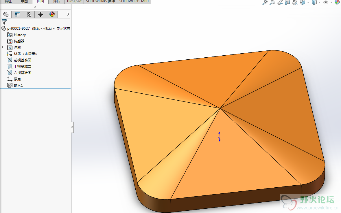

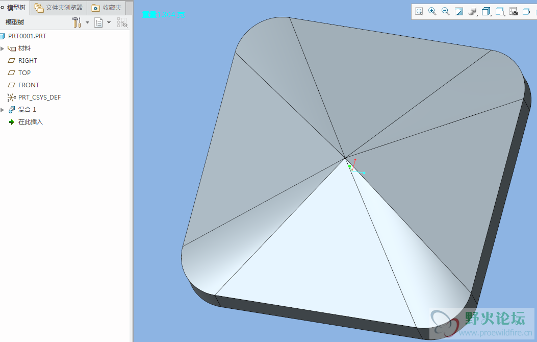

看样子像是按键...怎么要求这样尖顶 混合可以达到你要求,扫描也可以,就是CREO会显示出错,导到其它软件打开显示是正确的

我靠,你这个666啊,可以啊~牛逼

大神,你帮看看呗,这个是你启发我,我做出来的,我要的就是这个效果。但是我一个命令做不出来,有一面总归有问题。
