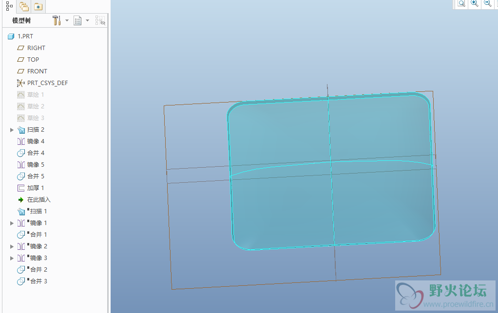

各位今天看到一个教程是1/4矩形曲面  建好后不知道为什么不能加厚形成实体
大神帮忙!!

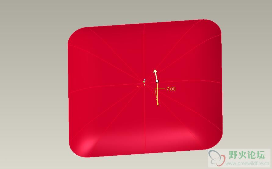

发表于 2019-1-9 10:15 | 显示全部楼层
试试圆轨迹扫描

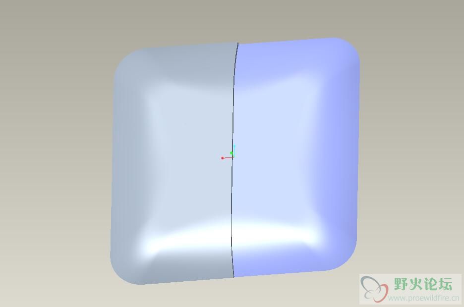

发表于 2019-1-9 10:50 | 显示全部楼层
2片合并后可以加厚,4片合并后再加厚失败,感觉主要和中心位置收缩成1点有关
2片合并加厚ok
2片合并加厚ok

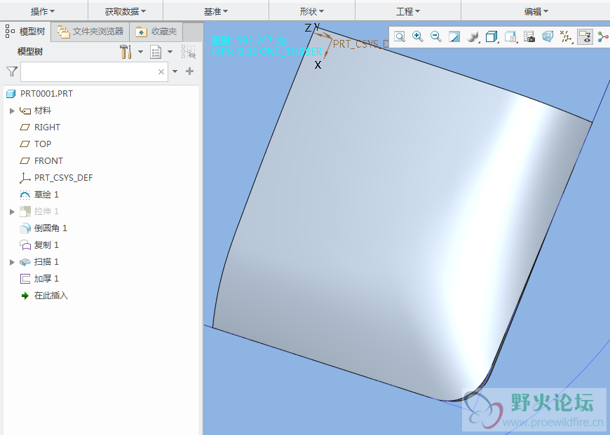

发表于 2019-1-9 10:57 | 显示全部楼层
你直接在草绘里倒圆角出来的轨迹线圆角那过渡太差,你这应该是看冰~~~大的教程的吧 没看仔细哟,原视频是用的是样条曲线控制点的方式逼近圆角,圆角过渡非常完美滴,如果你嫌烦,可以拉一个曲面出来倒个C2的圆角,这样圆角过渡也勉强过的去,如附件.
PS:要完整的一个面片最好把线都转成样条或者复制逼近~~

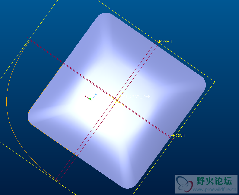

发表于 2019-1-9 13:32 | 显示全部楼层
截面绘制有问题。图档供参考
