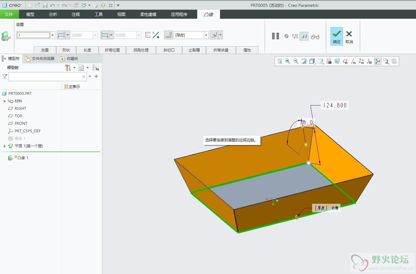

[求助] 从SW转来,刚学CREO,两边同时折弯怎么做的?
发表于 2019-6-6 15:57 | 显示全部楼层
我今天刚刚试出来,按住shift键可以同时选择拉伸的边[img][/img] 1.jpg

发表于 2019-6-14 10:13 | 显示全部楼层
逐项链,在细节里面多选:D:D:D:D:D

发表于 2019-6-16 16:48 | 显示全部楼层
选择法兰壁可以做到

247
发表于 2019-8-7 19:26 | 显示全部楼层
湖北荆门李奋斗 发表于 2019-3-30 08:13
用法兰命令,选择折弯边的时候,按住shift多选,可以实现一起折弯同一尺寸。
