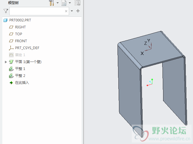

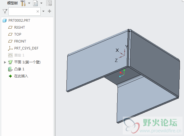

SW可以同时选择对称的两个边,长度就统一了,CREO的平整只能选择一个;法兰可以选两个但是会把中间的也选进来。只能做两个折弯然后用关系吗?

没有sw那么方便,只能一步步做,或者是镜像也可以的。

平整壁要一樣請用ctrl+c~另外一邊cril+v
尺寸就相同不用打了~但另外一邊變化時~
就請手動輸入或用關係式吧

用法兰命令,选择折弯边的时候,按住shift多选,可以实现一起折弯同一尺寸。

既然是对称 可以镜像 其实有些步骤多少 是各自软件不同 只要目标达到就好 有些方面CREO也很方便 CREO我开始也很不适应 逐步熟悉它 千万别的软件可以一步到位就也想别的软件也可以 每个软件都是不同的

先做一边,然后CTRL+C,CTRL+V选另一边,不要把CREO想得那么复杂
