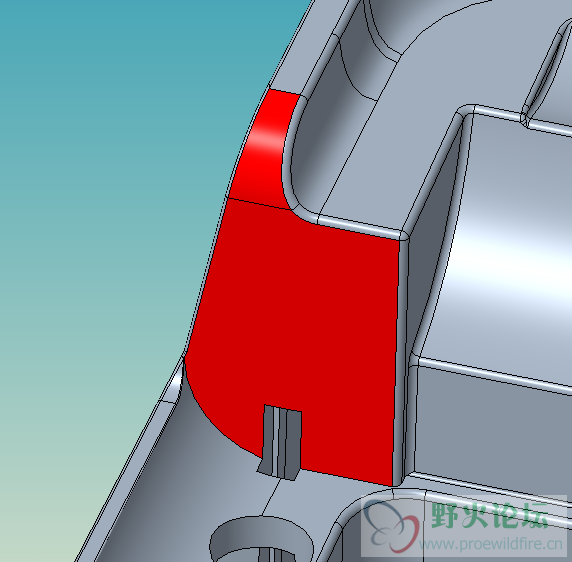

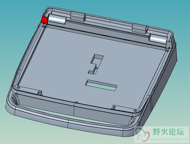

[求助] 请教各位,这种STP档怎么改图?

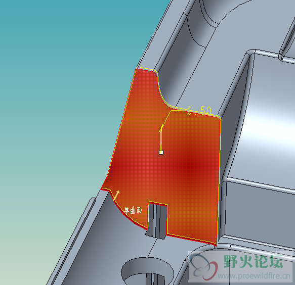

发表于 2019-9-4 00:09 | 显示全部楼层
复制曲面加厚切除,圆角移除不了可以复制曲延伸加厚再替换。

发表于 2019-9-4 07:41 | 显示全部楼层
我现在用creo5.0可以带圆角拔模,你装一个直接拔得了。实在不行你丢到网盘上发个链接出来也可以呀
