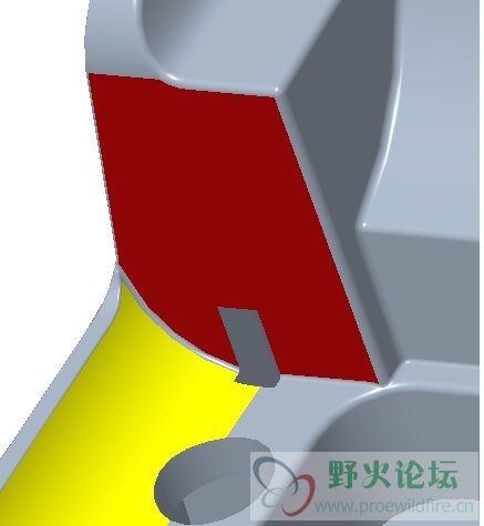

现在需要将红色拔模面减料0.50,我先将倒圆角删除,可删除不了,用曲面替代部分会出错,我是新手,不怎么会弄?
同样,黄色面减料怎么处理?
附件有点大,上传不了

移除倒角
 楼主| 发表于 2019-3-18 11:49 | 显示全部楼层
移除会出错

这个用拉伸移除材料比较简单,直接把圆角拉伸去除,在做斜面,替换一下,重新倒圆角

应该是多个圆角错综交叉造成错误,先把所有圆角删除,所有特征完成后再增加倒角。

还是不行

直接拉伸覆盖后再重新做吧

没图就不好搞,解决方法有时就是试出来的

你应该没有把所有的圆角移除掉 把所有 的倒圆角 移除掉试试
你可以把图放上来 要不然没法帮你
