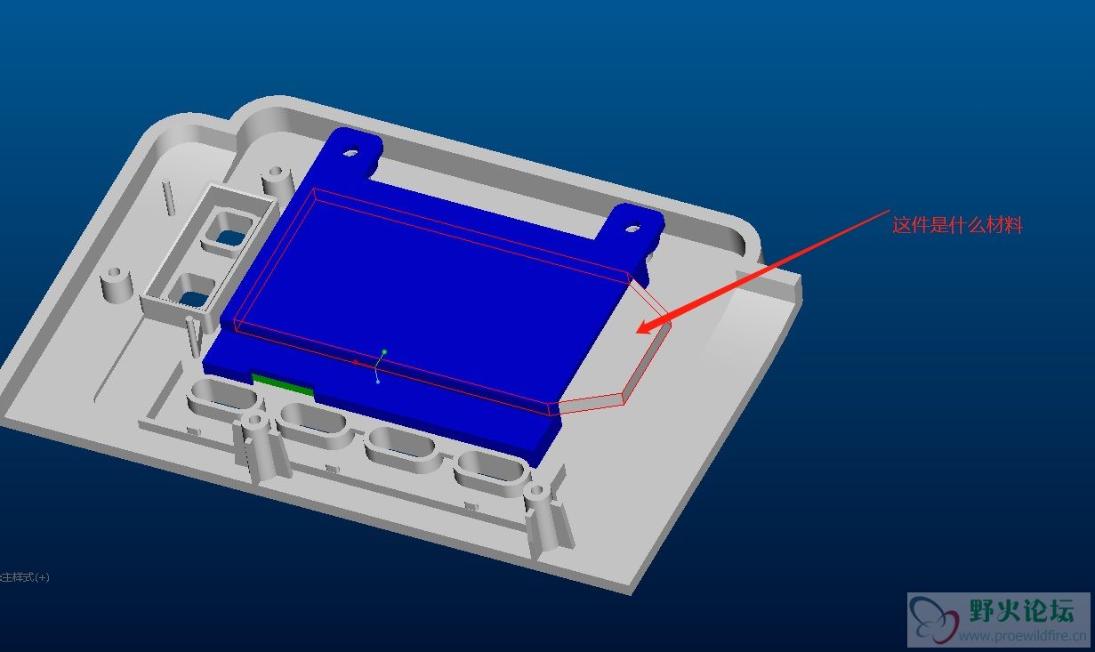

[求助] 这种裸屏一般都是用哪些方法安装啊

 楼主| 发表于 2019-3-14 11:15 | 显示全部楼层
yfregmail 发表于 2019-3-14 10:15
打胶沾,你要考虑1.打胶的高度怎么控制?与外壳的间隙无法控制。2.后续维修也是问题。
我这里有个相似的 ...
这一件是不是海绵啊,那怎么散热啊

 楼主| 发表于 2019-3-14 11:16 | 显示全部楼层
我这里有个相似的 ...
回答一下,这个屏不需要跟面板件贴合,相反屏跟面板之间还有一定的距离。

发表于 2019-3-14 11:27 | 显示全部楼层
liuxingxing 发表于 2019-3-14 11:15
这一件是不是海绵啊,那怎么散热啊
这不是泡棉,是屏幕的一部分。
要不要加泡棉,要看你产品实际规格要求,如果测试不是严格,就不需要加了,这要看你整机规范,自己去验证!单独的屏幕不需要做散热,

发表于 2019-3-14 11:33 | 显示全部楼层
liuxingxing 发表于 2019-3-14 10:01
背面直接跟PCB板打胶粘连不就可以了吗,为什么还要在做一个支架呢。有3D图看一下吗
做支架的意思是要固定,和支撑屏幕的作用。因为PCBA上,并不是平的。而屏幕是玻璃的很脆。也是考虑到。结构的稳定性。

 楼主| 发表于 2019-3-14 15:27 | 显示全部楼层
yfregmail 发表于 2019-3-14 11:27
这不是泡棉,是屏幕的一部分。
要不要加泡棉,要看你产品实际规格要求,如果测试不是严格,就不需要加了 ...
谢谢,了解了
zhouailian 发表于 2019-3-14 11:33
做支架的意思是要固定,和支撑屏幕的作用。因为PCBA上,并不是平的。而屏幕是玻璃的很脆。也是考虑到。结 ...
谢谢,我现在准备在后面加一块带双面胶的EVA

发表于 2019-3-14 15:32 | 显示全部楼层
背胶粘住,一般这个屏幕前面会有一个薄膜按键或者镜片的吧

 楼主| 发表于 2019-3-14 15:57 | 显示全部楼层
是的  面板上面还有一块PVC片
