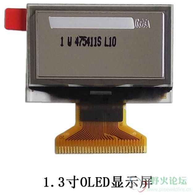

如图,这种类型的显示屏有哪几种安装方式啊

发表于 2019-3-13 20:09 | 显示全部楼层
三明治?直接两个件夹着?

 楼主| 发表于 2019-3-13 20:26 | 显示全部楼层
Ent、黑白 发表于 2019-3-13 20:09
三明治?直接两个件夹着?
是 上下夹,还是左右夹啊,能示意一下吗

 楼主| 发表于 2019-3-13 20:53 | 显示全部楼层
可不可以,在底下加一块PCB板,然后打胶与屏幕背面粘连在一起

发表于 2019-3-14 09:02 | 显示全部楼层
在面盖做限位骨位,压住就行了。

发表于 2019-3-14 09:30 | 显示全部楼层
一般这种屏幕是焊接在PCBA上的。所以呢,需要一个支架。支架背面做4个脚。PCBA上也做4个孔,把支架插在PCBA上。在屏幕背面背胶,粘住屏幕。

 楼主| 发表于 2019-3-14 10:01 | 显示全部楼层
zhouailian 发表于 2019-3-14 09:30
一般这种屏幕是焊接在PCBA上的。所以呢,需要一个支架。支架背面做4个脚。PCBA上也做4个孔,把支架插在PCBA ...
背面直接跟PCB板打胶粘连不就可以了吗,为什么还要在做一个支架呢。有3D图看一下吗

发表于 2019-3-14 10:15 | 显示全部楼层
打胶沾,你要考虑1.打胶的高度怎么控制?与外壳的间隙无法控制。2.后续维修也是问题。
我这里有个相似的, 参考一下。
