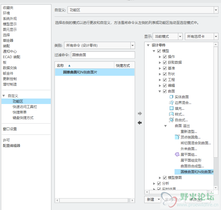

[已解决] Croe5.0 N侧曲面命令 怎么找出来

配置里面 添加enable_obsoleted_features 配置选项设置为 yes
