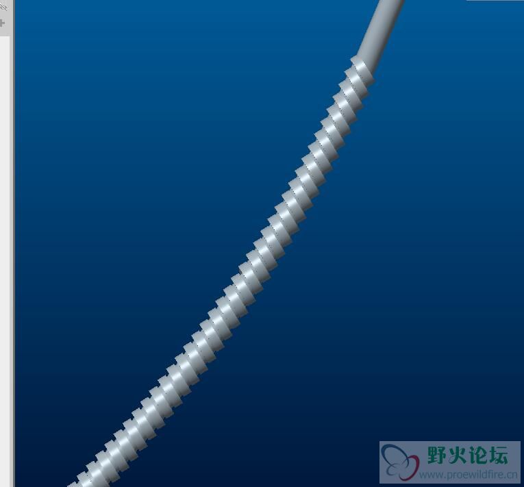

扭曲的塑料波纹管,本身的思路是 先尺寸阵列基准点,然后参考阵列 那些  结,可结果最后参考丢失或者变形,改怎么办呢,怎么做才能达到图纸中的效果,望指教

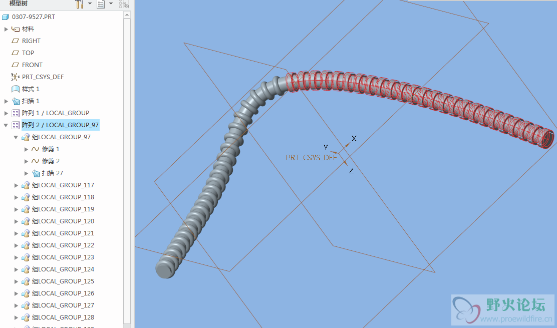

发表于 2019-3-6 23:37 | 显示全部楼层
9527
0307-9527.prt.rar
387.41 KB, 下载次数: 11
售价: 2 金钱  [记录]
Creo 4.0 M020

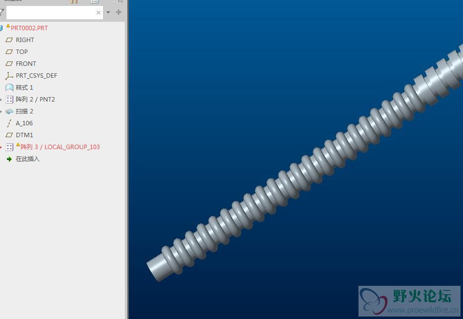

 楼主| 发表于 2019-3-6 23:39 | 显示全部楼层
模型树

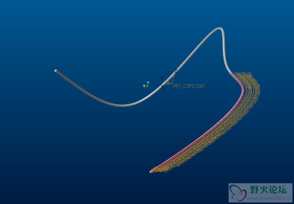

 楼主| 发表于 2019-3-6 23:41 | 显示全部楼层
后端参考丢失 变形

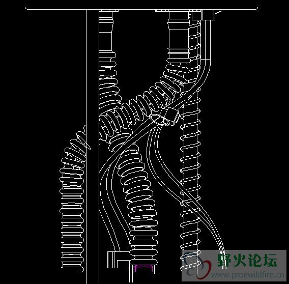

 楼主| 发表于 2019-3-6 23:45 | 显示全部楼层
最终想达到图纸中的效果
最终想达到图纸中的效果

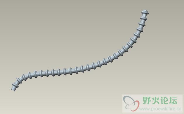

发表于 2019-3-7 08:11 | 显示全部楼层
参考
prt0024.prt.rar
951.46 KB, 下载次数: 39

发表于 2019-3-7 08:35 | 显示全部楼层
不行就改思路,先阵列直的,再整体骨架折弯成弯曲的

发表于 2019-3-7 11:00 | 显示全部楼层
波纹管用关系式来做应该更好,也符合实际
参考一下这里:http://www.proewildfire.cn/thread-134426-1-1.html
