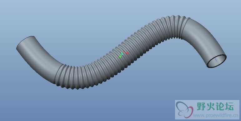

首先看一下效果图

关系式里不知道两端平滑的是怎么控制长度的,研究了半天没弄明白

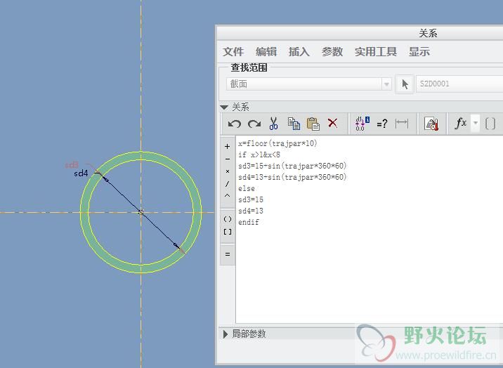

 楼主| 发表于 2016-7-8 13:50 | 显示全部楼层
关系式是这样的
x=floor(trajpar*10)
if x>1&x<8
sd3=15+sin(trajpar*360*60)
sd4=13+sin(trajpar*360*60)
else
sd3=15
sd4=13
endif
有人给说明解释下关系式吗

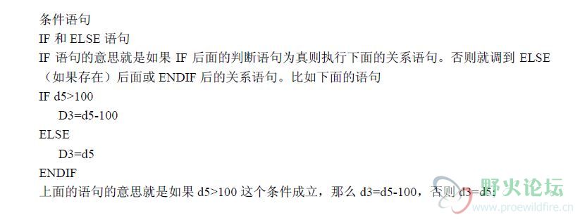

过程不已经有了呀,第一步草绘一条扫描轨迹线,第二步点变截面扫描到图三第三步完成

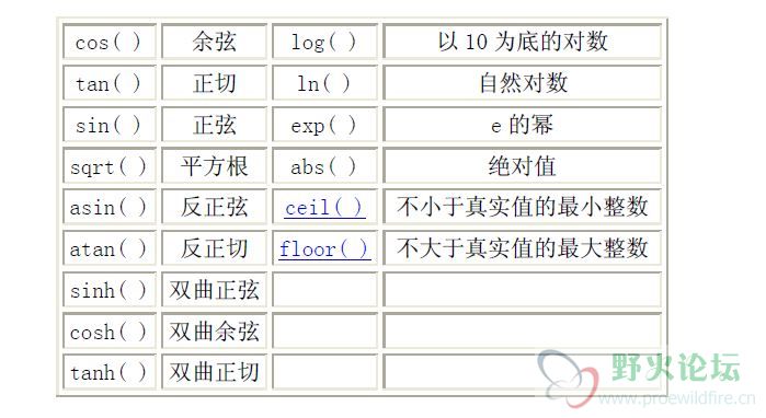

hzengxin 发表于 2016-7-8 16:21
首先:函数Floor( ),其功能是“向下取整” 即取不大于括号内的最大整数
trajpar是个变量,从0变化到1
所 ...
谢谢,很详细,但是0,1……10是什么意思,是轨迹线的百分比还是什么搞不明白
trajpar是个变量,从0变化到1
所 ...
你这个解释有点偏差,关系中的x只是为了提取螺旋段的前后位置,除此之外X毫无用处,关系式用的的还是trajpar参数,并不是说X=018910时候是非螺旋段
类似的模型直观一点的做法使用基准图形控制,草绘外轮廓线,引用即可,截面也不局限于规律变化。
