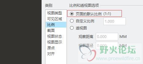

[求助] 网上转CAD比例解决方法尝试,现比例1:10已经不知道怎么办,求助

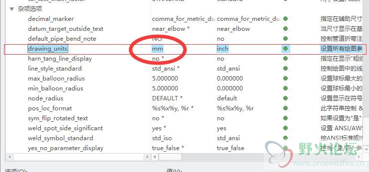

已优化config,还是1:10。放在C:\Program Files\PTC\Creo 4.0\M070\Common Files\text的,打开Proe起效果了的。同等大佬

识别的就是这个config.pro,我是用的笔记本打开方式修改的,不是在软件里删除,比如dxf_out_scale_views我就是#dxf_out_scale_views#让软件无法识别来测试的,看选项里也确实识别不了,是个错误标识。

图3是哪来的啊,我去看看对不对,选项里没找到

发表于 2019-3-14 16:53 | 显示全部楼层
图3是哪来的?
我很好奇,楼主的工程图是咋个弄出来的。
