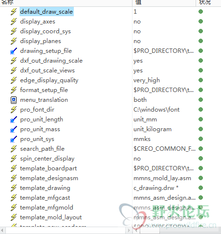

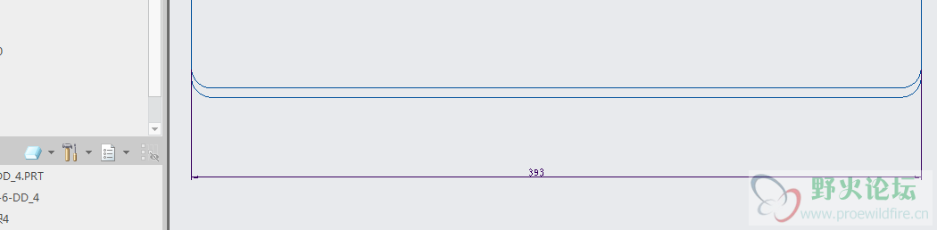

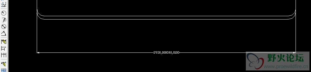

Creo/P 4.0 从制作模型到转换为绘图drw,都已改为常驻永久公制mm,现在唯一的问题是导出DWG格式用CAD打开测量发现为1:10比例,drw为10,CAD那边就为100,求解决办法。

发表于 2019-3-6 08:41 | 显示全部楼层
再次确认,cad里所用的单位,以及工程图内所用的单位都是mm?
drawing_units
有图有真相。
是1:10,还是10:1?

发表于 2019-3-6 09:41 | 显示全部楼层
看看cad当前标注样式的“比例因子”是否为1?

creo选项配置里有设置,在数据交换里面有个导出CAD的比例设置,找到这个自己调整下就好了

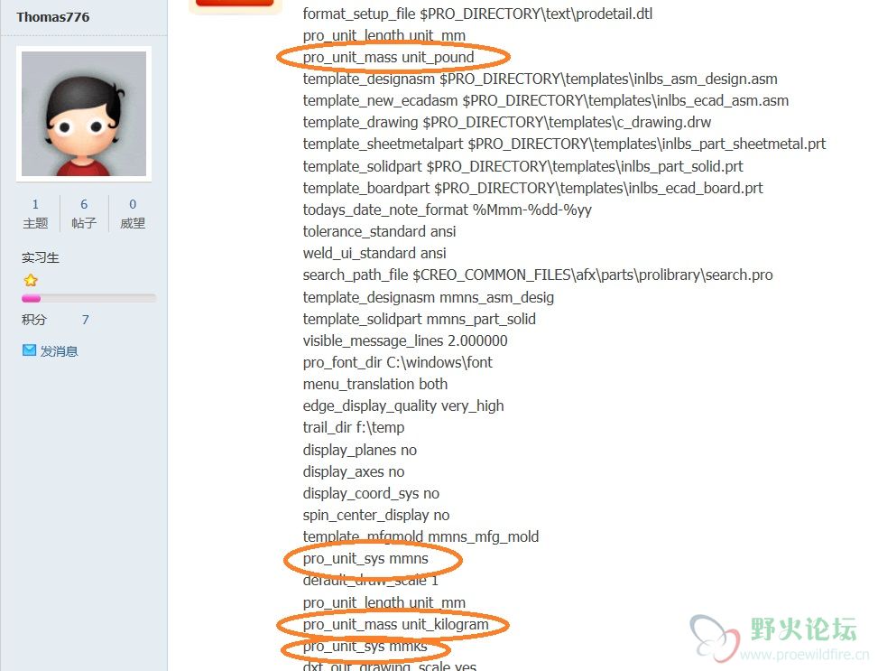

发表于 2019-3-6 10:33 | 显示全部楼层
坐等大神来啊。
从主题来看,内容有前后矛盾的地方,
包括一些template项也有前后不一致的地方。
不知与这个有没有关系?
这个配置文件放在了什么地方?

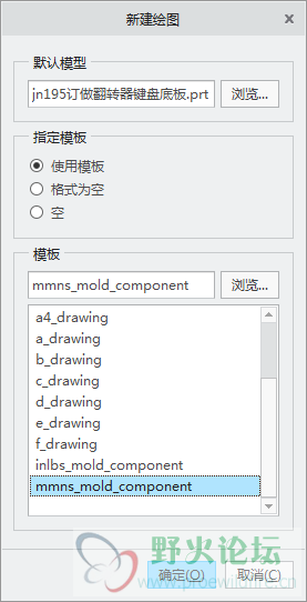

 楼主| 发表于 2019-3-6 11:06 | 显示全部楼层
新建绘图为了统一公制使用的是这个模板,不知是否有问题,但是这个模板里测量数据也是对的啊
